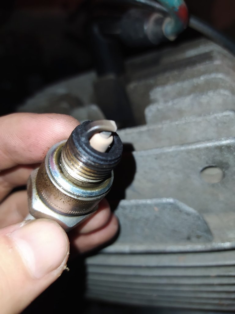

Ты масла сколько льёшь в бензин? Какое масло? У меня ощущение, что он у тебя перегревается. И свечу выкрути, сфотографируй, пришли фотку сюда.

1. нафига М8 лить? Его по-моему вообще нужно 1 к 20 мешать. то есть 50 грамм на литр. ну минимум 1 к 25. то есть 40 грамм. Лучше покупать более современные масла для 2-х тактников.
2. Ждём свечу. Возможно ещё и смесь бедная..

Вот свеча,по сообщениям выше,проблемы начались где-то неделю назад,вообще карб проблемный и я менял уровень в поплавковой камере,после этого он вроде нормально ездил пару дней,и потом началась вот эта вот фигня.Возможно стоит лезть в карб?и с чего тогда нужно начать?

Беднит по жесткому.

Да, беднит, а марку свечи сфотай, плиз.
