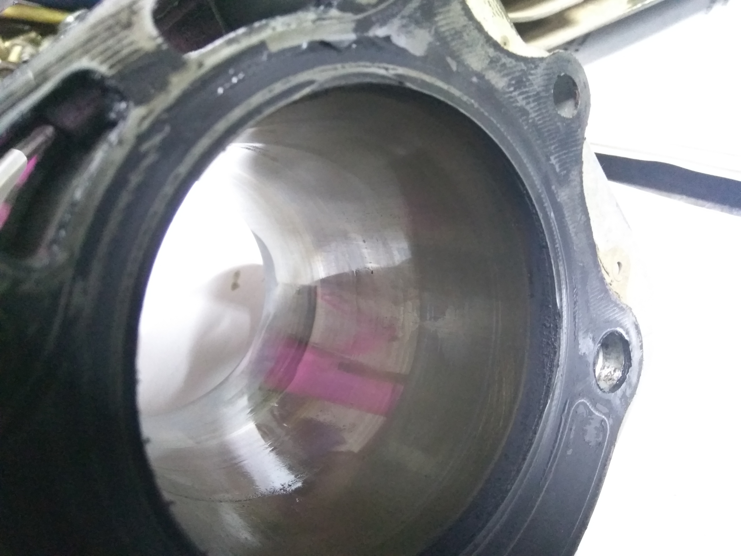

Цилиндр лишний у меня уже был. Заказал поршень от Wiseco, 80мм. Поршень приехал, расточили отхонинговали цилиндр, вроде как 0.051 как на коробочке с поршнем написано.

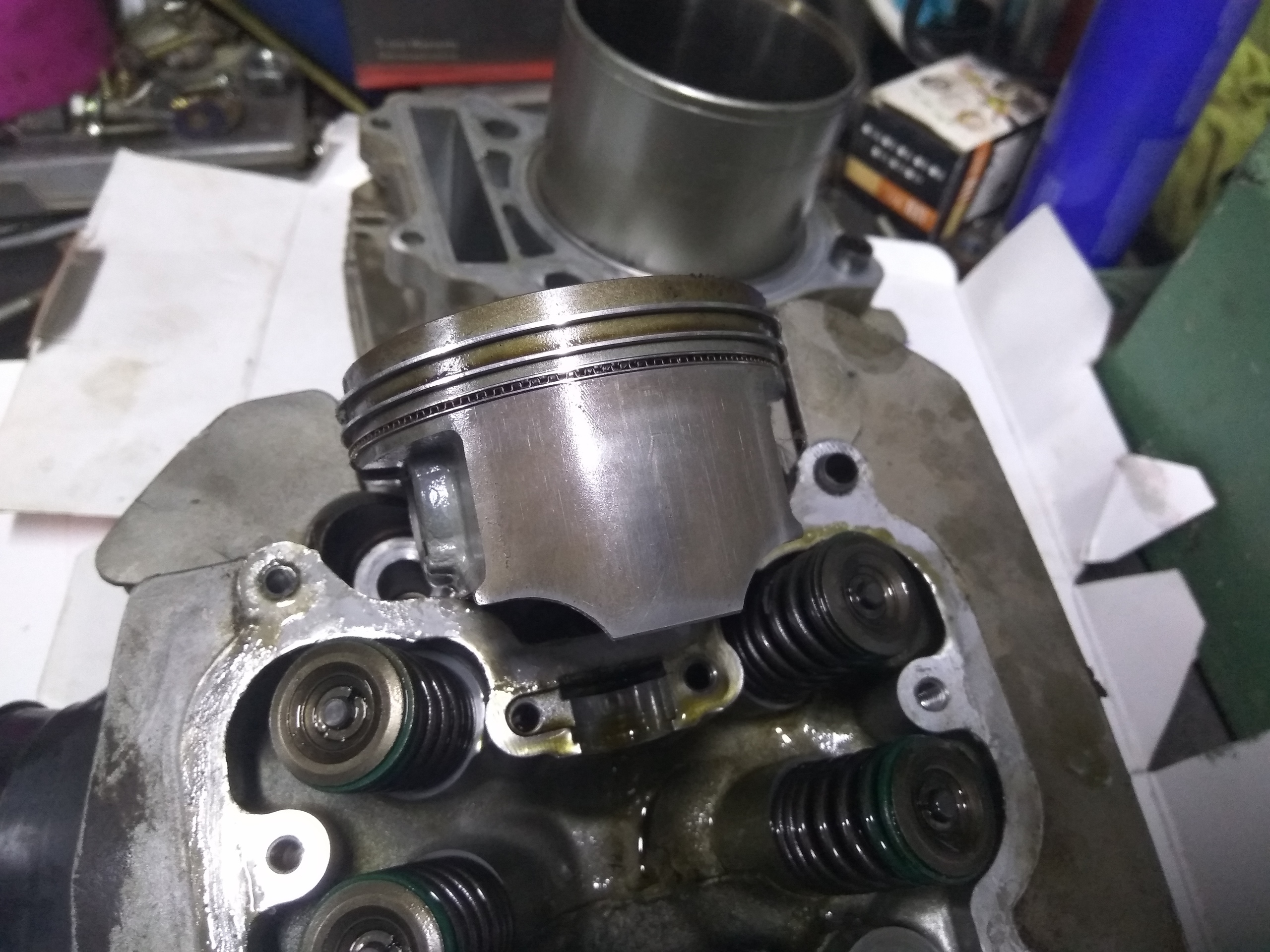

Вот так выглядит поршень который работал на 98 бензине, с вроде как отстроенным по ШЛЗ карбом.

Это снятый родной цилиндр.

Пока ехал палец, фигней занимался. Пошкреб поршень который стоял. Оказывается уже ремонтный, 0.5.

Поршень который стоял.
Расточенный цилиндр.

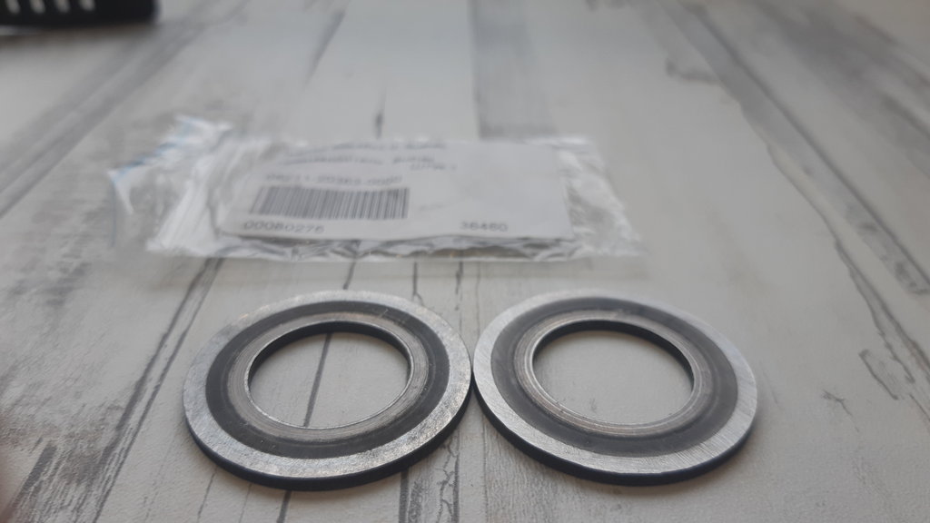

Сломал шестерню маслонасоса. Начитавшись "да просто расклинить шестеренки медяхой". Как сломал? Я попутно еще цепь ГРМ менял, для этого надо было с коленвала скрутить лишнее. Скрутил легко, гайковертом. А как закрутить с нужным моментом? Удерживать за болт генератора я не хотел.
Ну, расклинил. Начал тянуть, хрусь, пары зубов на шестерне насоса нету. Зато опыт, не буду больше так делать нигде. Написано ведь в мануале - "удерживайте специальным сьемником", - значит так и надо делать. Шестерню взял с донорского мотора. Гайку затянул гайковертом, хз какой момент получился. Там еще и резьба левая, так что гайковертом на откручивание тянул.

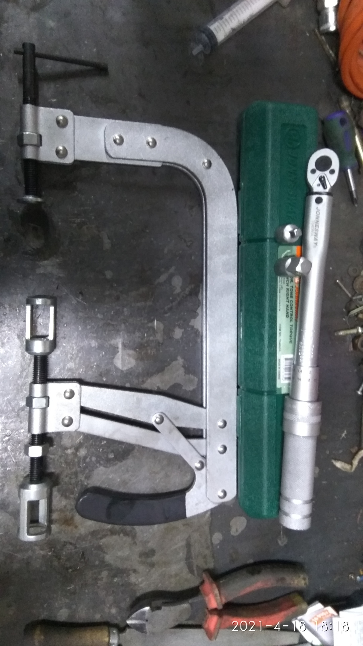

Попутно обзавелся парочкой новых инструментов, рассухаривателем для рассухаривания на снятой ГБЦ, и джонсвеевским динамометрическим ключом с пределом 5-24нм.
