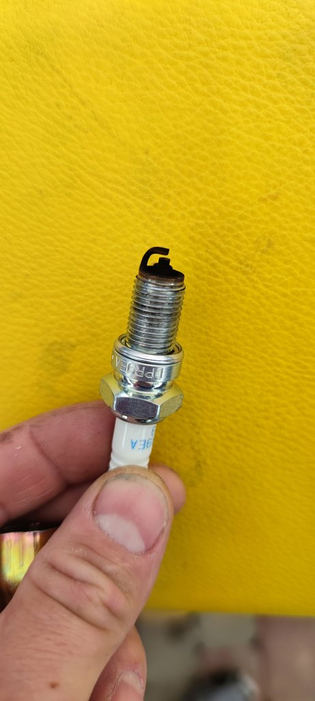

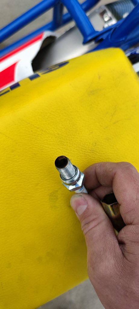

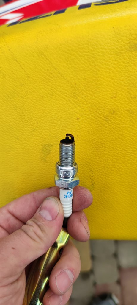

- - GrizLee   Дай свечу посмотреть. Ну и метки ГРМ проверь конеч...   10.5.2021, 9:01
|- - Rusland888   Цитата(GrizLee @ 10.5.2021, 6:01) Дай све...   10.5.2021, 9:10

- - GrizLee   Как всегда. Я первый попросил фотку свечи, а остал...   10.5.2021, 19:52
|- - Rusland888   Цитата(GrizLee @ 10.5.2021, 16:52) Как вс...   10.5.2021, 20:37
