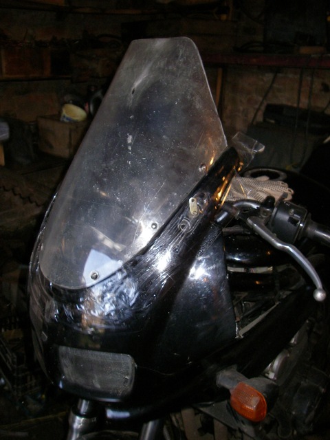

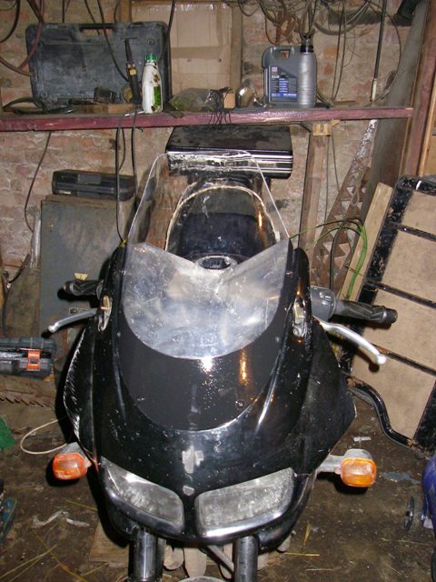

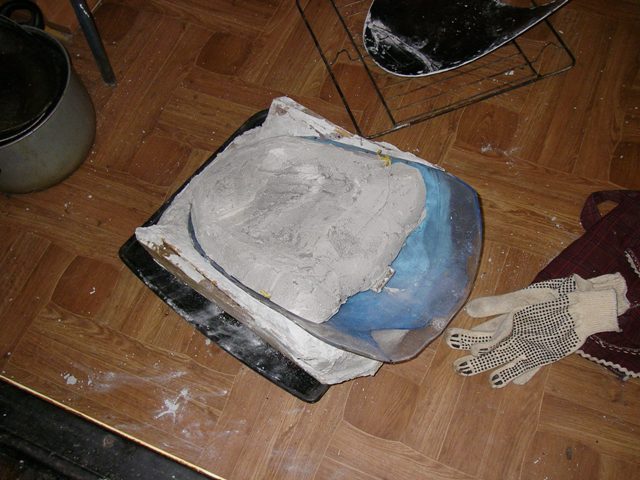

На досуге сделал себе высокое стеклышко на Фазьку. Родное спортивное и низкое при долгой поездке напрягало. Сложность стекла в его сферичности. Поэтому просто нагреть и согнуть не получилось. По порядку:

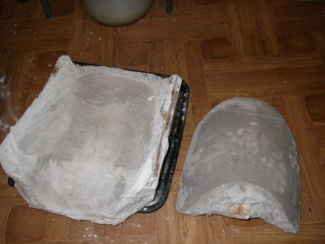

Для начала нужна форма, по которой будем изготавливать стекло. Для этого берём ящик, заливаем в него гипсовую смесь и вдавливаем старый образец. Сверху так-же заливаем смесью. Получаем бутерброд:
Вид отдельных форм:
Назовём выпуклую часть пуансоном, большую - матрицей.
Далее всё высушиваем, мелкие трещинки в гипсе замазываем, шкурим и т.д. Так как в моём случае лобовик нужен большего размера, то я шпателем расширил место в матрице сверху.
Для работы необходимо оргстекло, оклеенное плёнкой. Лучше поликарбонат, он крепче. Вырезаете с запасом по сантиметру с каждой стороны. Важность этого запаса не в удобстве отреза потом, а в правильном распределении тепла при нагреве. (края часто ведёт!)
Берём высушенный пуансон, ставим его в духовку, сверху кладём стекло и нагреваем духовку до 200 градусов. При этой температуре оргстекло размякнет и опустится вниз. Вынимаем, охлаждаем стекло. Затем ставим матрицу, в неё вкладываем стекло и накрываем пуансоном. И весь этот сандвич нагреваем до тех пор, пока пуансон не опустится вниз. Вот он, почти готовый!

Далее сверлим отверстия и закрепляем на своё место:
Если отверстия близко к краю стекла, то их лучше проплавить, чем сверлить. Иначе велик риск что треснет стекло.Вид сбоку:

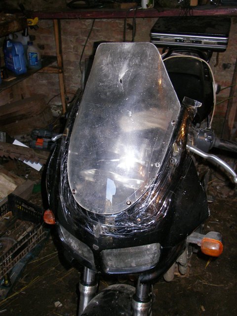

И окрашиваем:

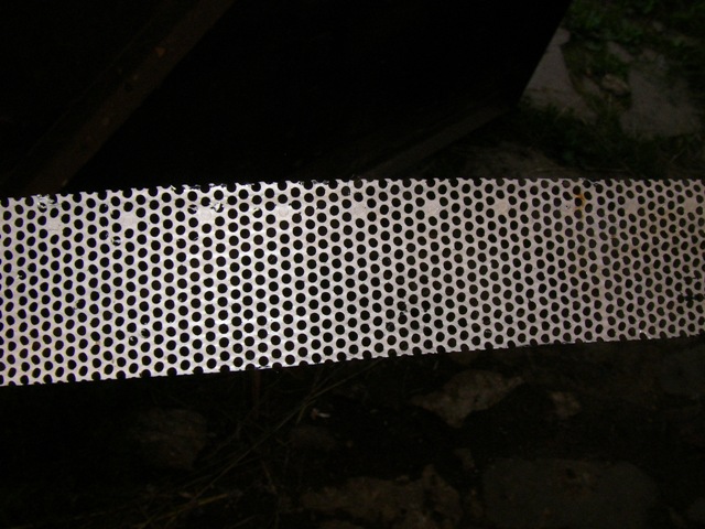

Если хотите заморочиться, то есть вариант окрашивания через сетку. Для этого нужен трафарет. Например. такой:
Берёте этот трафарет, плотно прикладываете к стеклу и заливаете краской. Когда подсохнет, убираете его и рисунок остается.
А вот почти готовый лобовик:
Остается только аккуратно зашкурить края, оклеить их кембриком. Или как я сделал, тонкую полоску по краю окрасить. И готово.
