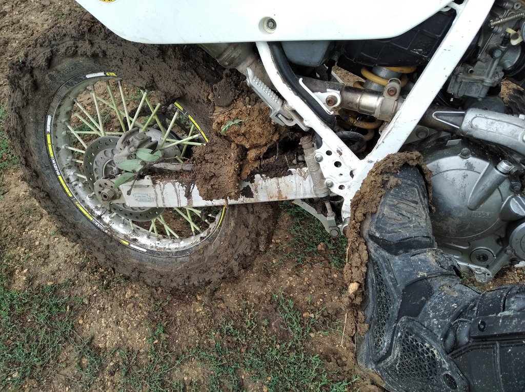

- - Яр61   Всем привет!Качественно сжёг сцепу,за час езды...   17.8.2021, 13:05
|- - Vitalii1980   Цитата(Яр61 @ 17.8.2021, 15:05) Или езда ...   17.8.2021, 13:27
- - GrizLee   Мой дед так на Урале кольцо потерял обручальное)) ...   17.8.2021, 13:33
