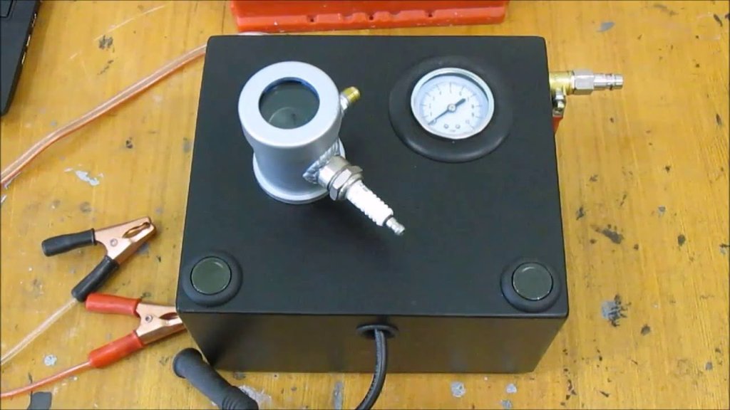

- - eccentric2000   Надо смоделировать реальные условия. Под давление...   11.2.2022, 8:34
- - Doctorfrolov   а такой девайс продается гденить?   11.2.2022, 8:46
