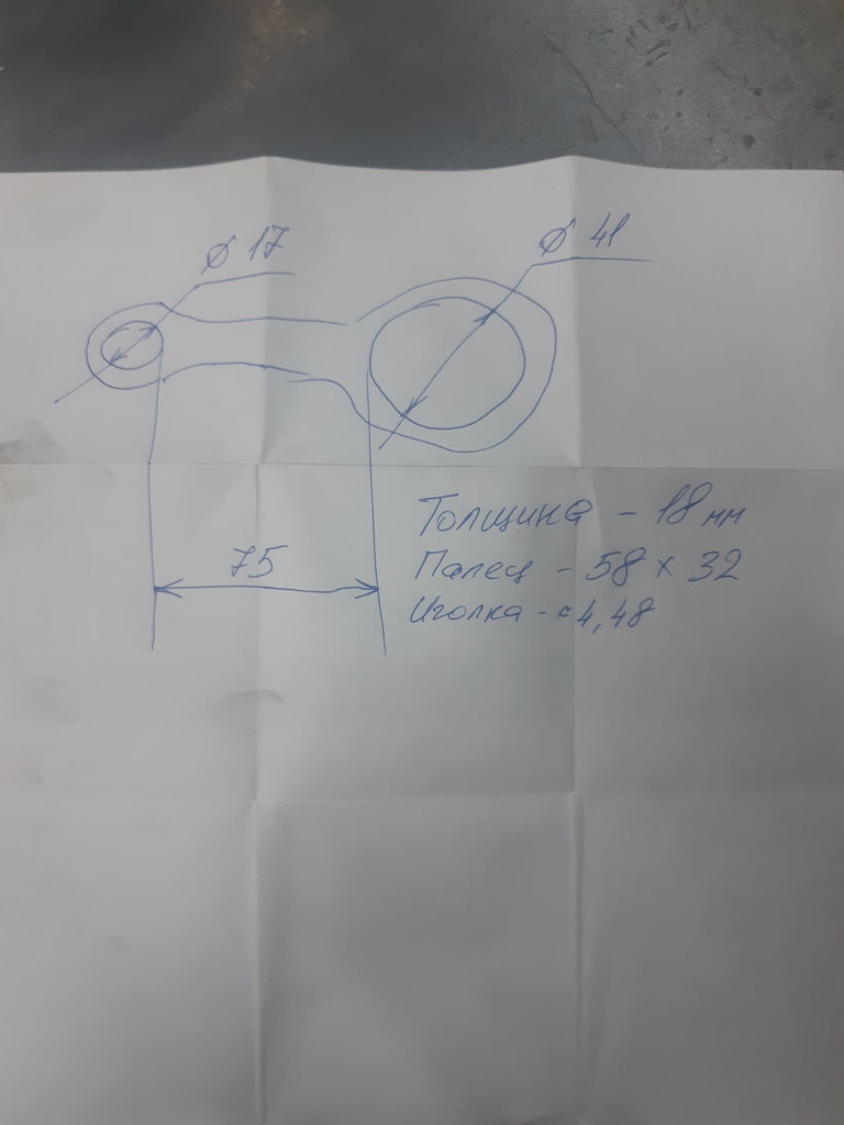

> kawasaki kl250 super sherpa поиск шатуна, суть вопроса в том, менял ли кто шатун на щерпе отдельно?
destroy43
сообщение 22.5.2021, 8:17
Сообщений: 2
Регистрация: 22.5.2021
Вставить ник Цитата Из: киров
помогите найти шатун на щерпу ?
нашел информацию что ставили от honda xr250, но он на 1мм длиннее, такой вариант не совсем хотелось бы, и нет информации как после этого мот работал , все ли хорошо
артикула нет отдельно на данную деталь тока в сборе, может кто сталкивался и находил по размеру

На Али продаются. У клх и шерпы, насколько знаю, одинаковые шатуны.

Мотоцикл: TM-Racing En250 4t
Я ставил шатун от xr250. Под цилиндр добавлял алюминиевую прокладку. О таком решении узнал на каком-то американском форуме. Тыщ 20, может больше проехал, потом продал. На тот момент других вариантов не было. Сейчас, пожалуй, заказал бы с алика.
если бы он был на алике, то вопрос по поиску не возникал) но его ни где нет, вот и мнение спрашиваю других, если кто сталкивался
сообщение 14.6.2021, 7:14
Сообщений: 7799
На хр250 есть шатуны на алике.
ahl, LOPOR и artudatech делают
