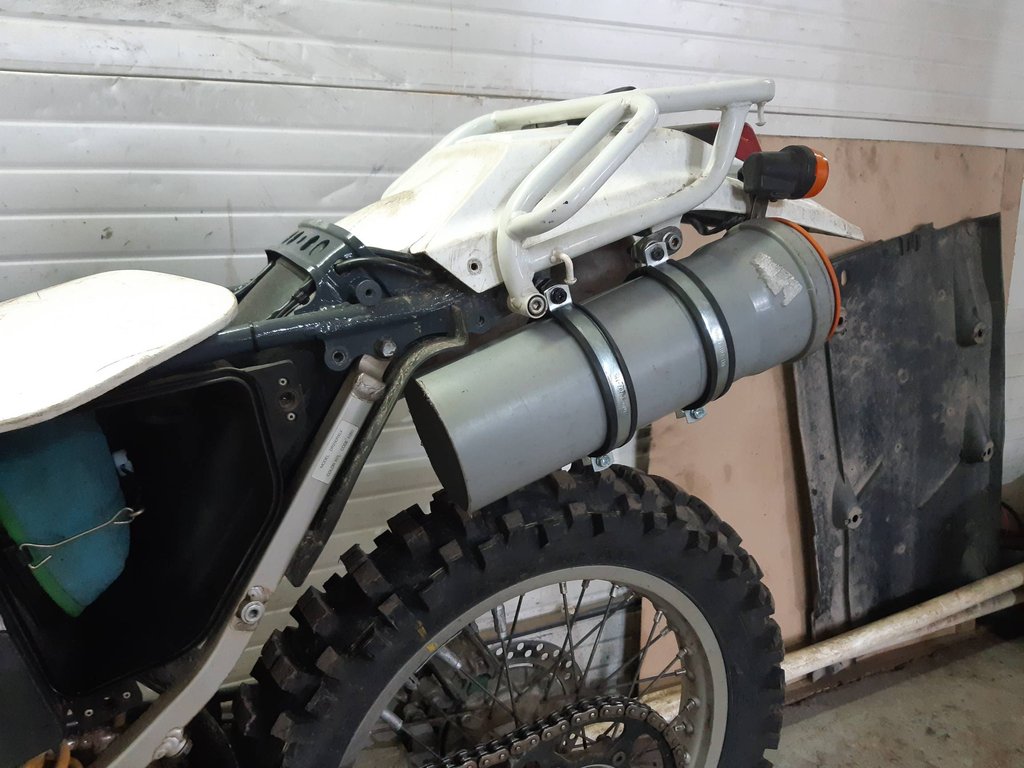

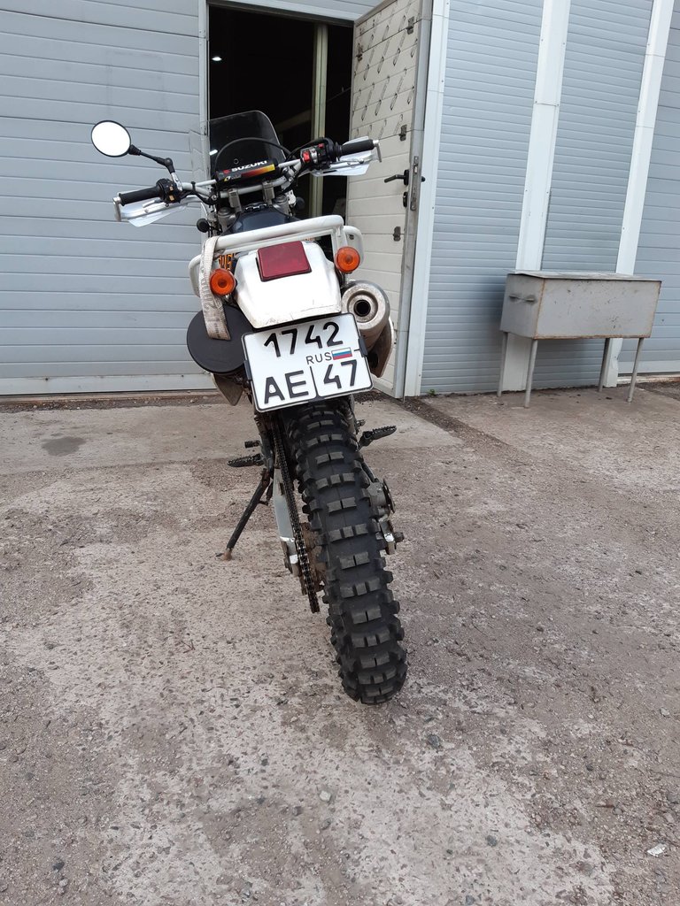

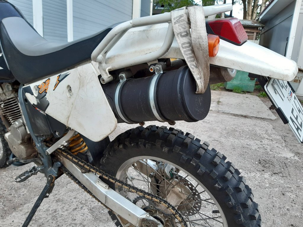

Допилил наконец тубус для мотика и решил отправить на Ваш суд.
Может кому пригодиться, а может окрестят колхозом rolleyes.gif буду рад любому отзыву smile4.gif

Отлично! good.gif Единственное, что пожелал бы, так чтоб не из серой сделать ,а из ,,красной,,. И стенка потолще и морозоустоичивее.

я просто снял готовый тубус с полуприцепа)
сообщение 27.5.2021, 17:35
Сообщений: 15726
Репутация:   102
Колесо не трет его?

Цитата(Сhestar @ 27.5.2021, 14:35) *
Колесо не трет его?
По жесткости отлично, мне надо было немного сыграть в области боковины, красная жесть какая крепкая не к чему

Цитата(Abram47 @ 27.5.2021, 19:42) *
Все промерено до миллиметра
размер резины?

Цитата(Сhestar @ 27.5.2021, 14:57) *
размер резины?
120/90

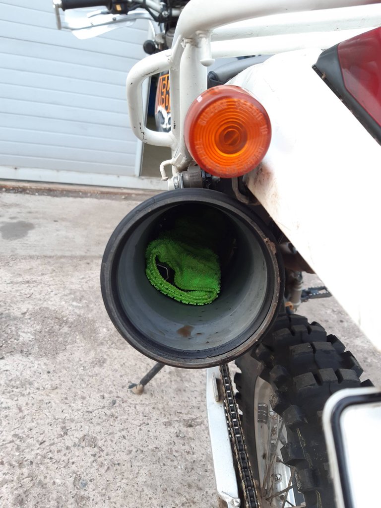

Делал такую же в позапрошлом году. Вместо вставляемой пробки сделал закручивающуюся крышку из отрезанной части ревизионной муфты такой же канализационной трубы. Хомуты сразу ставь двойные - одинарные от вибрации ломаются через несколько сотен км.

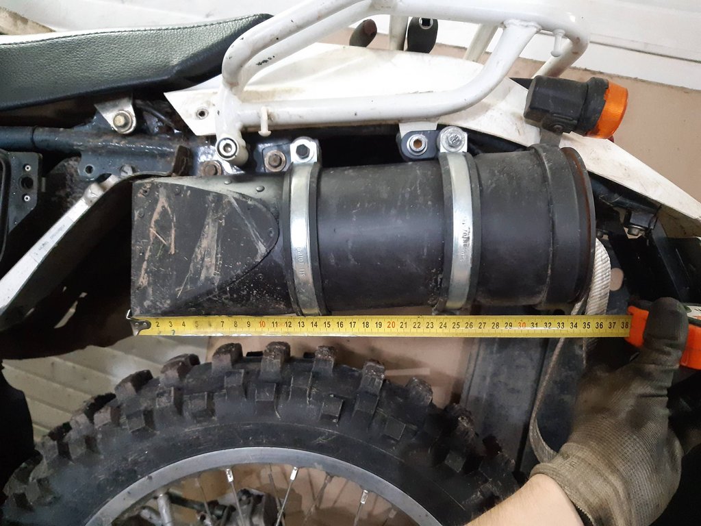

Цитата(ontonovich @ 27.5.2021, 20:45) *
Купил тот, что короткий и широкий, не знаю как вкорячить. Сравни размеры со своим, пожалуйста.
https://m.aliexpress.ru/item/32853598142.ht...000000467877645
По размерам, 340 мм длина и 110 мм диаметр, но есть нюанс...
Чтобы он не торчал как инородное тело на моте пришлось срезать часть трубы по диагонали (на фтором фото) если поставить китайский без доработок он будет сильно оттапыривать боковой пластик а это совсем не правильно)
Хомуты не очень это да, но я усиление поставил на задний хомут, они хорошо держат на вес, но от любого бокового воздействия гнуться аки теплое г..вно)
Мне не очень резьбовые нравятся, т.к. всё это дело постоянно в грязи и чтобы что то достать надо очень постараться, тут каждый сам себе режиссёр
конечно)
Воо, это и хотел услышать, а то непонятно, как он влез.
конечно)
Единственный минус, пожалуй, что резьбовое негерметично, если долго и упорно плавать по лужам.
А пробка, чисто теоретически, может выпасть (мне с моей паранойей такое соединение противопоказано)))) Но, ты прав, кому как удобнее.
Пробка очень плотно входит, когда пытаешься выдернуть мот стаскиваешь, хотя резинку я подтачивал)
сообщение 28.5.2021, 19:28
Сообщений: 9693
На пробку типа маленькой дверной ручки надо. И резинку не подтачивать а смазывать. А так как свыше писали крышку лучше на резьбе.
А простую заглушку для слабонервных шоб не выскакивал снабдить защёлкой..))))

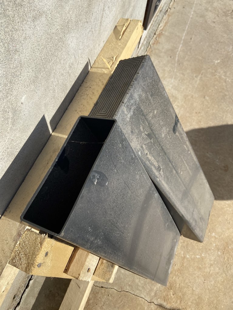

У меня тут такие штуки завалялись от аккумулятора с погрузчика, думаю из них короб сделать на афричку за левую багажную рамку
В разрезе размер 200*85мм глубину сделал 260мм
Процесс пошёл, нарезал по своим желаниям, теперь отдам пластмасчику пропаять и потом покажу что вышло.

Цитата(Denya @ 30.5.2021, 13:07) *
У меня тут такие штуки завалялись от аккумулятора с погрузчика, думаю с них короб сделать на афричку за левую багажную рамку
Интересно как получится, мы недавно приделали китайский тубус с резьбой на африку. Вроде неплохо получилось.
