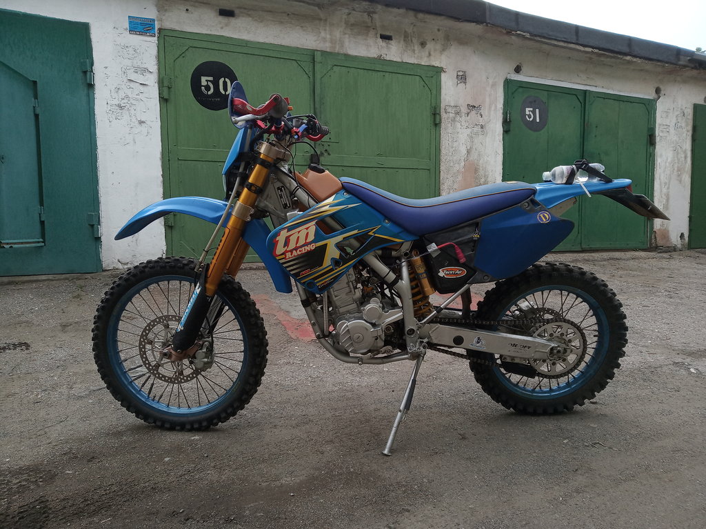

Убил родной мотор и поставил Зонгшен 170мм-2 на TM Racing EN250f 2003года. Напрягала вибрация на руле. Особенно на оборотах 4-5тысяч. Родной мотор, также не имевший балансирного вала, таких неприятных ощущений не давал. Залил в концевики руля свинец, примерно по 300 грамм. Руль с маркировкой TM Racing, переменного сечения, без перемычки. Результат весьма порадовал. Очень рекомендую. Если не понравится, то можно прогреть руль и слить свинец. Процесс не фотал.
Кстати, есть у кого информация по передаточным числам такого мотора? ![]() ![]() Полезно: 0
