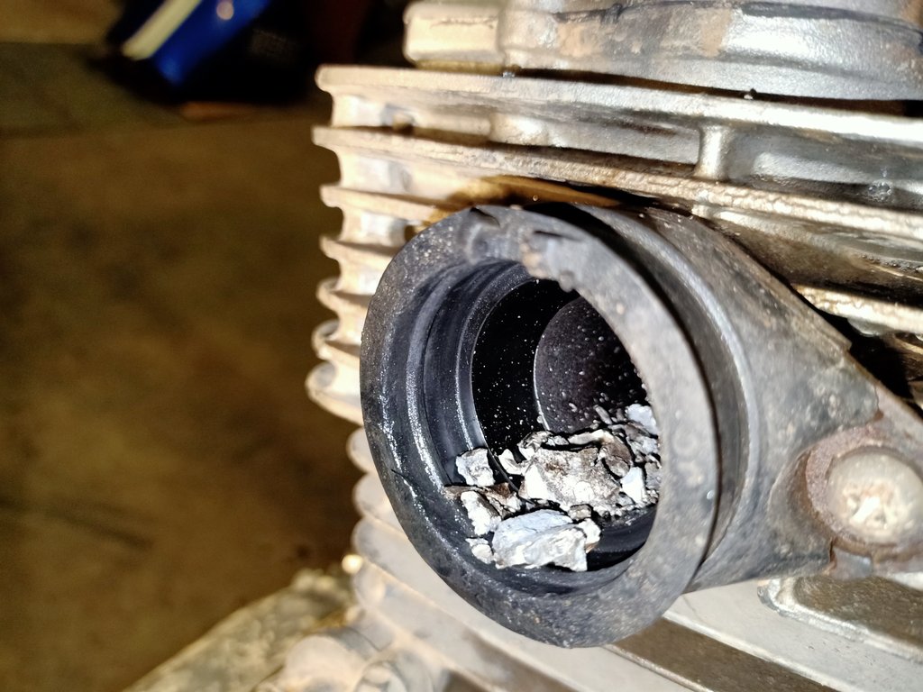

День добрый ) сегодня словил беду.
Рассухарился впускной клапан на джебеле 200.
Двигатель пока не вскрывал, но по всем признакам ...
Вопрос- подскажите где искать запчасти? И стоит ли ставить цпг аналоговую или искать б/у или двигло?Прикрепленное изображение

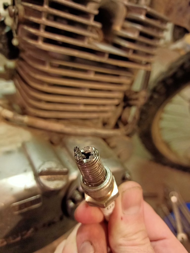

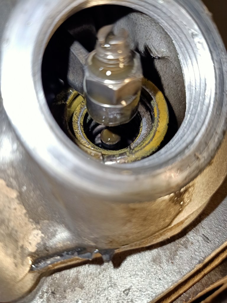

Продолжение) наконец-то дошли руки до мотора, спустя год. На форуме уже есть подобная тема, вот и у меня лопнула тарелка клапана, В следствии чего клапан упал в цилиндр, как и а аналогичной теме автор указал что предыдущий владелец уверял что двигатель заглох мгновенно, но повреждения указывали что мотоцикл работал какое-то время перемалывая клапан в цилиндре. Так воооот. У меня при разгазовке на нейтрали тоже заглох мгновенно(такое не забывается даже спустя год), но вскрытие показало вот что Прикрепленное изображение
Сам бы не поверил никогда что двигатель просто остановился...
