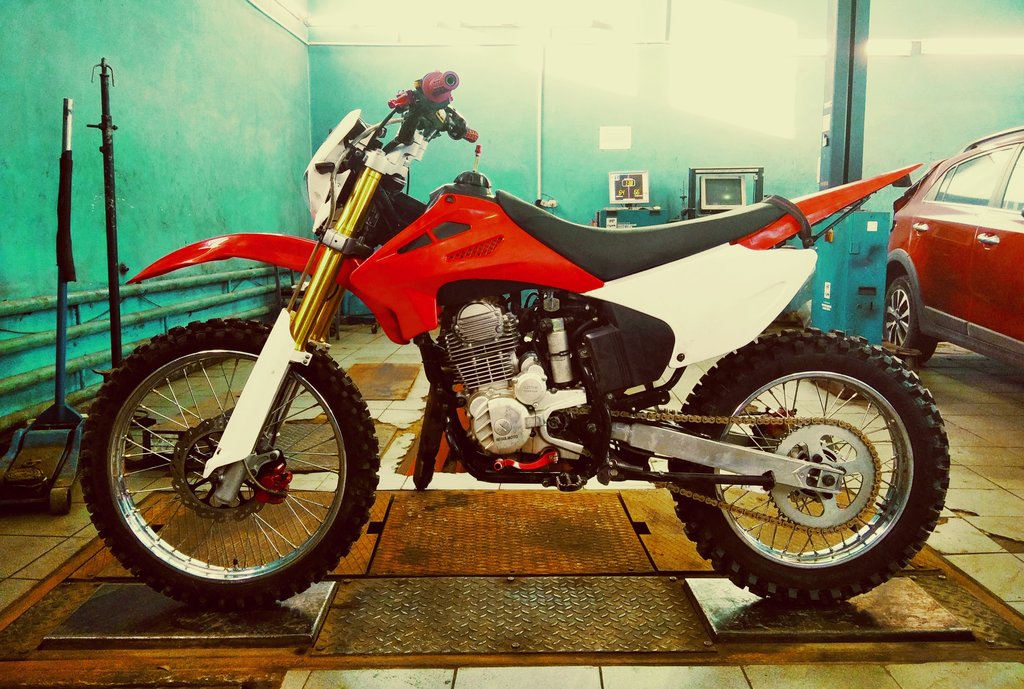

Потом снега поднавалило и решил мотоцикл взбодрить, благо тюнячки на него выбор большой.

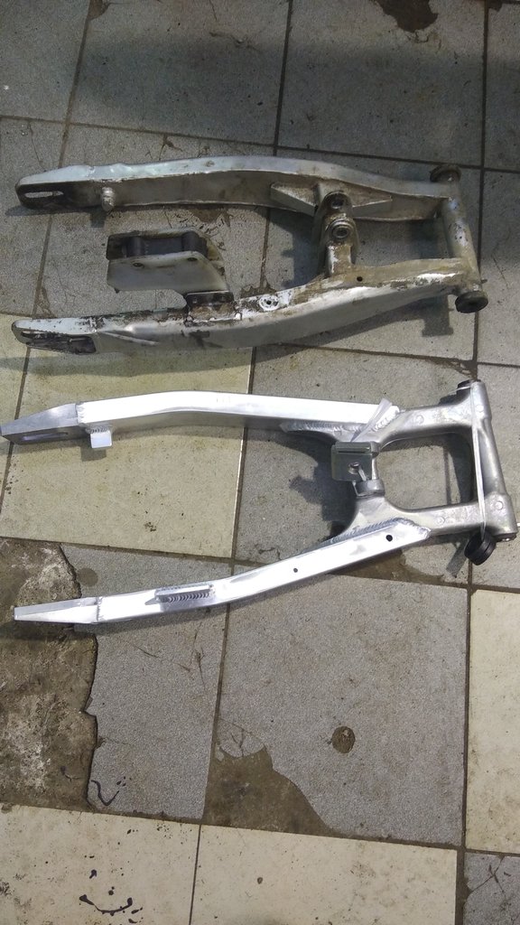

Первым делом заменил штатный стальной маятник на алюминий, заодно проверив прогрессию. Как ни странно, подшипники и втулки на месте, в хорошей смазке и замены не потребовали.

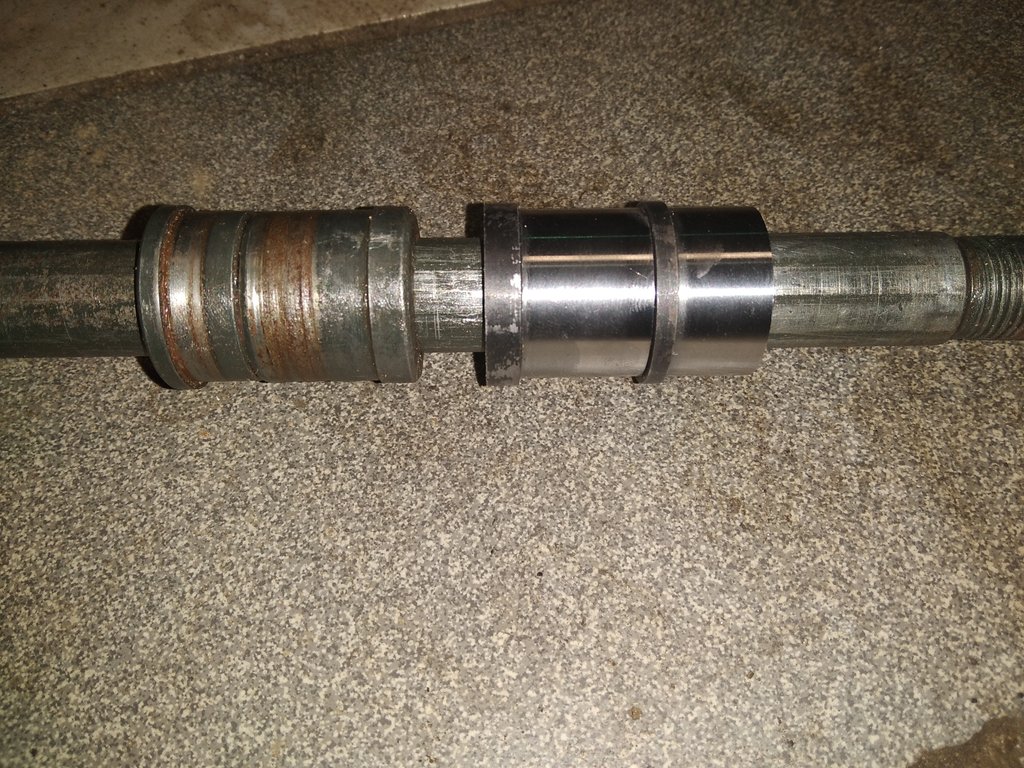

При снятии колеса выяснилось, что спейсеры протерты сальниками. Обновил и их.
Подшипники колес заменены на Koyo, на колеса накинул новые шины Metzeller.

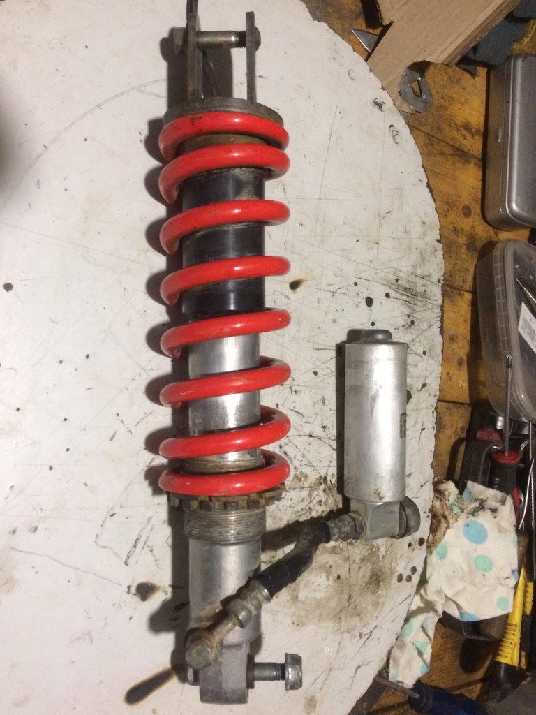

Крайне не устроила работа заднего амортизатора - жесткий как лом и такой же неразборный. Изучив матчасть, был внедрен амортизатор от дальнего родственника - Honda XLR250 Baja. Встал как родной )) Ехать стало намного приятнее, несмотря на 20 летнее масло.
Обновил звезды и цепь под внедорожное движение - 13х52 и сальниковая китайская цепь ДиД.
Заменил масло в вилке. До замены ход пера - 10 см, слилась непонятная жижа разного объема из перьев. Eni 7.5w по 250 мл вернули ход в 15 см и добавили мягкости.
В таком состоянии вошли в сезон 20-21.

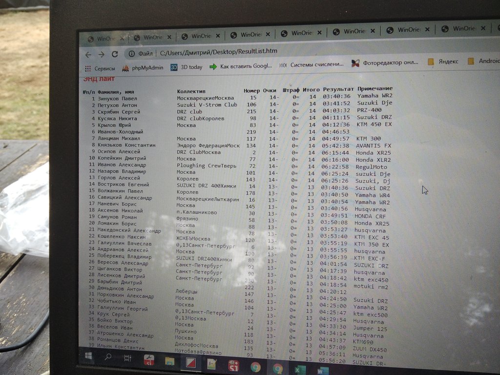

Сезон мероприятий начал с Викинг-ралли в окрестностях Твери.
Ожидалась жесть и болота, но по факту получился типичный ралли-рейд. Затупив на первой точке и отпустив всех, в своем темпе поехал по треку.
Накатался вдоволь - 6,5 часов на трассе, которая определенно была прям под меня и мои навыки))
Окончательных результатов ждать не стал, предварительно было все не так плохо
В итоге, мот может ехать лучше чем я. Дешево и интересно )))
