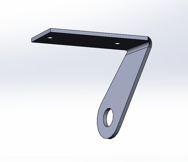

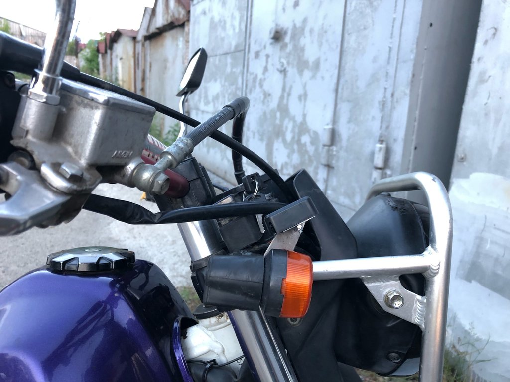

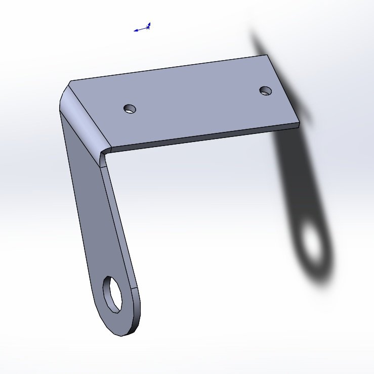

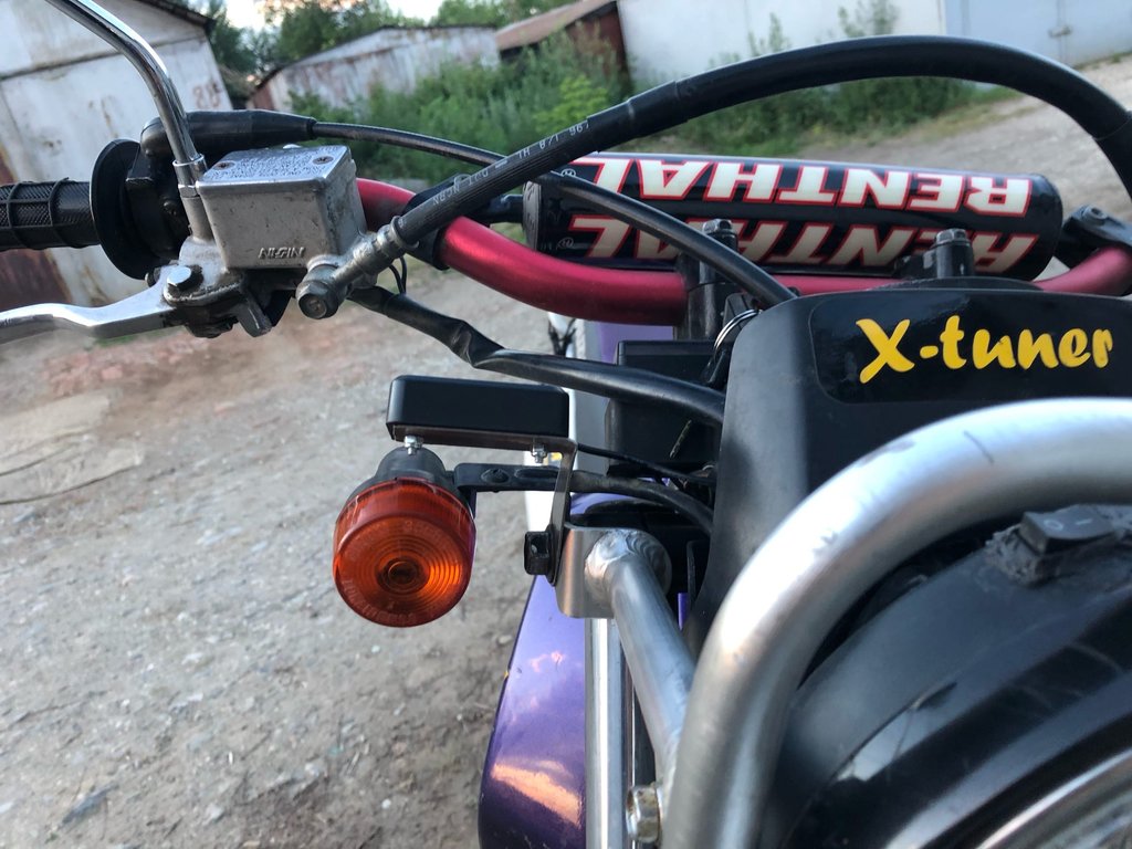

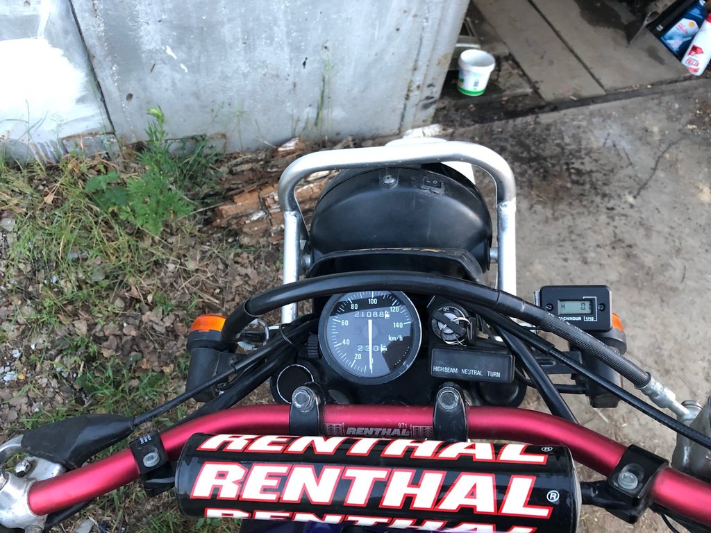

Устройство с функцией моточасов и тахометра.
Покупался на Али, вариант для 2т двигателя (1 искра на 1 оборот)

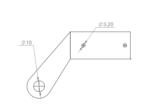

Из стального листа 2 мм вырезан кронштейн, просверлен, загнут по углом 90*.
Зажал под верхний болт крепления пера вилки.
Сигнальный намотал вокруг свечного провода, повыше, под баком, чтобы не было
видно переделки.
Ниже прикрепляю шаблон для печати (PDF), 3D модель для SolidWorks (внутри zip).
Угол наклона совпадает с панелью ламп и спидометром, но тормозной шланг немного закрывает обзор.
Прикрепленный файл  Var2_pechat.pdf ( 74.68 килобайт ) Кол-во скачиваний: 85
