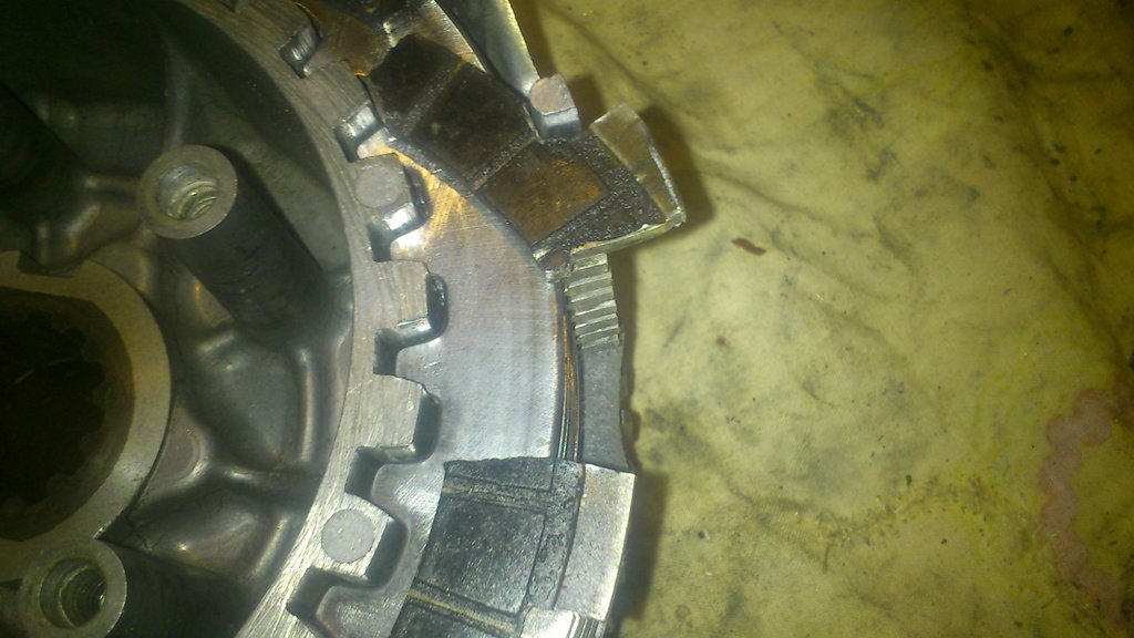

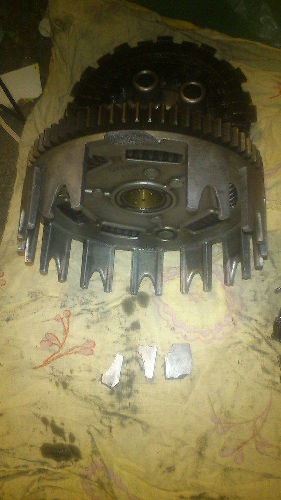

На корзине сцепления отломило зуб (перемычку между пазами под выступы фрикционов). Обломки благополучно найдены. После звонка широко известному в узких кругах мастеру огня и железа Ульфу выяснилось, что ни он, ни тем более я не знаем, а поддается ли данная деталь сварке? Беглый поиск по форуму, мировой паутине результата не дал. Выяснилось только, что PRO-X делает свои тюнинговые корзины из сплава 7075.
Может кто-нибудь занимался подобным ремонтом, или есть какая-нибудь инфа по типу сплава корзины?
Понятно, что в ближайшие дни Ульф с пристрастием потыкает в корзину электродом и все выяснится, но информация лишней не бывает.
Заодним хотелось бы потеоритезировать, что делать если ремонт не возможен. Пока видятся два варианта:
- забить - ибо на такой корзине я, похоже, ездил с начала мая (по дороге на Сарану после преодоления одной из засад при выжиме сцепления стал раздаваться странный звенящий призвук из под правой крышки). Да и ездил бы дальше, если бы обломки зуба не улеглись под вилочку вала переключенияsmile.gif
- "Обломать" второй зуб с противоположной стороны для уменьшения дисбаланса и снова забить smile.gif
Естественно, вариант купить новую, поискать б/у с ебеев можно не предлагатьwink.gif
Ну и исконно руский вопрос: что же послужило причиной? Лопнувшие фрикционы выдавили перемучку? Или сначала сломалась перемычка, а уж потом из-за перекоса? поломало фрикционы?

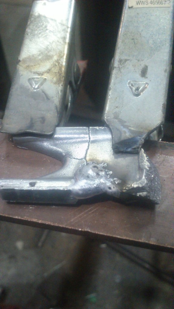

- - Doctorfrolov   корзина легко варится аргоном. уже был опыт, и не ...   29.6.2021, 15:43
- - лкп   О, это отличная новость Можно поподробней про ти...   29.6.2021, 15:59
- - Doctorfrolov   4043 стандартная. Ездит норм. Варили на двух дрз 4...   29.6.2021, 16:17
- - GrizLee   Подтверждаю. Нагрузка на дрз 400 больше. Сейчас по...   29.6.2021, 17:36
- - serg   Я бы принципиально поменял. Но дело хозяйское.   29.6.2021, 19:00
- - Doctorfrolov   а я бы принципиально заварил. для рукастого аргонщ...   29.6.2021, 19:24
- - GrizLee   Кроилово может привести к попадалову. Даже смотрит...   29.6.2021, 19:27
- - car-bon   Цитата(GrizLee @ 30.6.2021, 2:27) Кроилов...   30.6.2021, 1:55
- - GrizLee   Ну мне кого-либо разводить тут смысла нет))Просто ...   30.6.2021, 2:08
- - лкп   Цитата(car-bon @ 30.6.2021, 3:55) Ос...   30.6.2021, 7:25
- - Doctorfrolov   мы делали без кондуктора. на прихватках. внутренн...   30.6.2021, 8:15

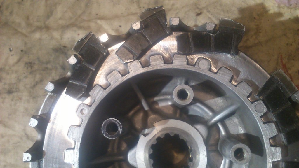

- - tarantula   знач смотрите - лепесток у корзины не сплошной а с...   30.6.2021, 10:12
- - GrizLee   Могло оторвать целиком кусок, а потом размолотить....   30.6.2021, 10:14
- - лкп   tarantula Мысль понятна и логична. Но, в сети я н...   30.6.2021, 20:59
- - GrizLee   Успехов вам) Надо как-то повнимательнее реагироват...   30.6.2021, 21:34
- - лкп   Спасибо! Будем постараться   1.7.2021, 0:13
- - tarantula   нифигасебе там молотило. тут надо промыть пару раз...   1.7.2021, 11:45

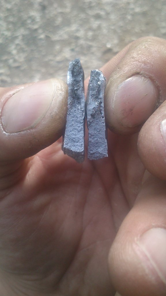

- - Ульф   Штош. Хэппи-энда в этот раз не случилось. Осколки...   1.7.2021, 17:40
- - Doctorfrolov   Значит, материал отличается у ямах и сузук. Либо э...   1.7.2021, 18:07
- - GrizLee   какой присадкой варили?   1.7.2021, 18:11
- - Ульф   Цитата(Doctorfrolov @ 1.7.2021, 20:07) Ду...   1.7.2021, 20:03
- - Doctorfrolov   хз тогда, нормально сузучья корзина варится.   1.7.2021, 20:08
- - Ульф   Реально очень сильно напоминало по поведению метал...   1.7.2021, 20:10
- - лкп   Цитата(Doctorfrolov @ 1.7.2021, 20:07) Ес...   1.7.2021, 20:19
