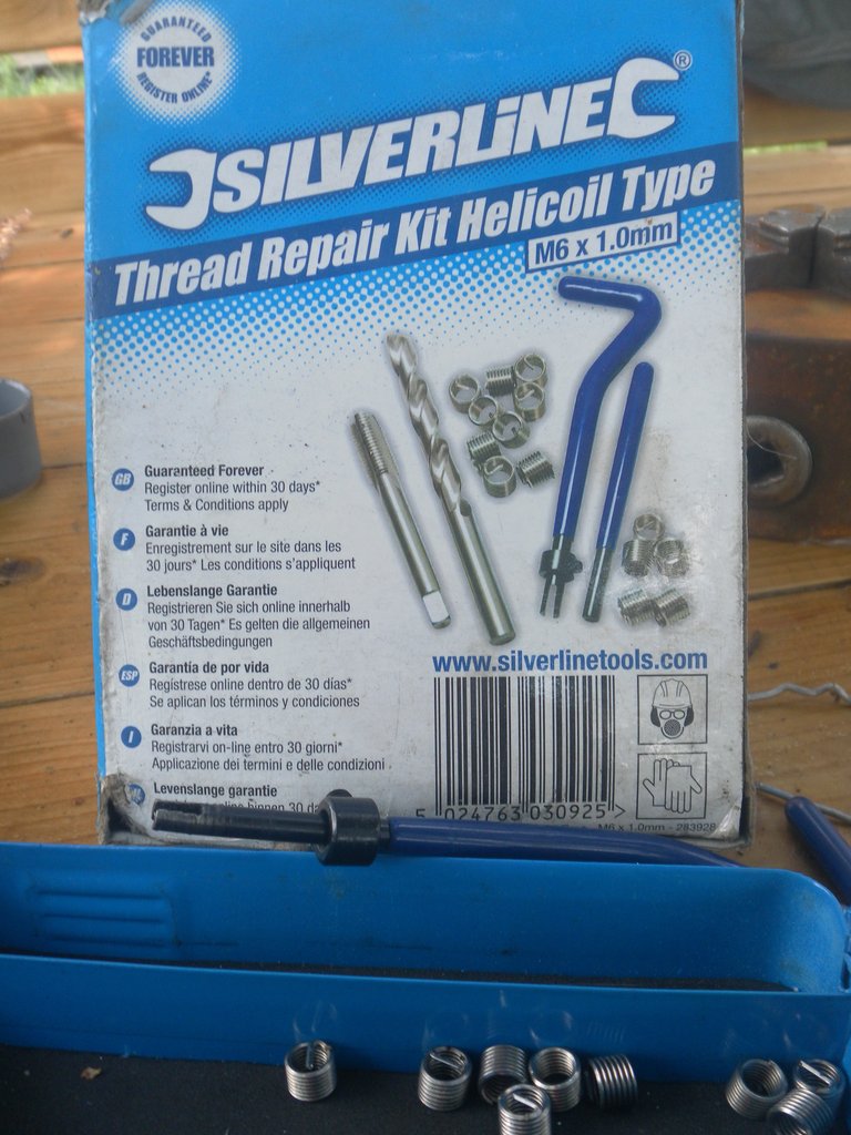

Как можно решить данную проблему
Олег-Эндурист Сорвал резьбу на левой крышке двигателя 29.6.2021, 19:25
serg 1. Заварить аргоном и нарезать новую резьбу.
2. Ес... 29.6.2021, 21:40
мотоПОДВОХ 2. Если есть место, организовать резьбовую втулку. 30.6.2021, 23:09
dimoncb Сорвал резьбу НА левой КРЫШКЕ двигателя???
Как гов... 26.12.2021, 13:31
serg Изначально, думаю, на левой половине картера резьб... 26.12.2021, 13:55![]() ![]() |
