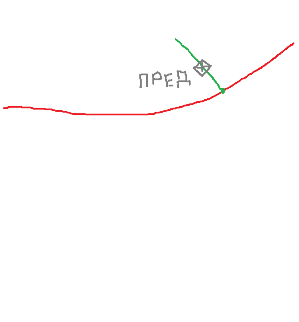

Примерно так: Красный штат проводка. Зел доп провод на оборудования.
Вопрос в том что не погорят ли штатные провода от такой самодеятельности (штат провод сеч примерно 0.6-0.8. Но точно Не меньше 0.6!!!!) Подкл будет осуществляется к замку зажигания.
Или лучше сделать отдельный провод от аккумулятора к допАМ?

В идеале отдельный провод обжать и посадить на клемму акб, и как можно ближе к акб поставить предохранитель. Далее провести до места потребления. Массу найти на раме до рулевой колонки. В данном случае нет вмешательства в штатную проводку.
Тоже так думаю что это лучшее решение!!!!
Тогда вопрос номер два: ПВС 2*0.75 пойдет? Или надо другой? может 1.5.

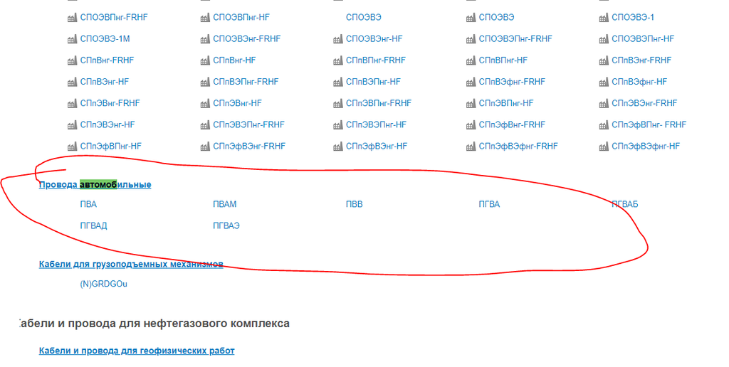

Например
https://www.ruscable.ru/info/wire/group/
там жмешь CTRL-F и вбиваешь "автомоб..."
