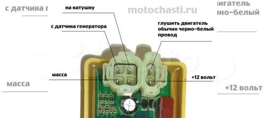

Ставил на свой это с Али по этой схеме Прикрепленное изображение
З.Ы. Штатно зажигание питается от переменного напряжения - выдаваемого отдельной обмоткой генератора (Зажигание AC), на серове часто эта обмотка генератора горит\замыкает. Данная переделка запитывает коммутатор от постоянного напряжения-отдельная обмотка генератора-релле регулятор-аккумулятор (DC) (по этой же схеме работает "Суперзажигание") spiteful.gif

Пропала искра,обрыв обмотки на генераторе . Нашел простой выход. Поставил комутатор от китайского квадрацикла все исправно работает даже без аккамулятора.
Смотри, что есть на AliExpress! CDI для Jianshe Loncin Baja Roketa BS250 250 250cc JS250 ATV250-F ATV Quad за 1 068,13 ₽
https://sl.aliexpress.ru/p?key=wpJZUeG оранжевый провод к оранжевому на катушке .черный к синему с белой полосой; датчик хола синий и черный разницы в подключении нет.обмотка генератора- красный комутатора на коричневый с генератора, зеленый к зеленому.
Доброго времени суток, эта штука вместо штатного коммутатора ставится?
У меня xt225 95 года по ПТС. Не заводится с кнопки а только с толкача. Искра проскакивает когда я отпускаю кнопку стартера. Замер сопротивления на обмотках статора показал что жёлтый провод на массу не звонится, а коричневый и зелёный показывает что-то около 1,3 кОм.
Есть второй статор, там жёлтый звонится, но сопротивление что-то более 14 мега ом
Помогут мне приблуды выше или надо искать статор?
