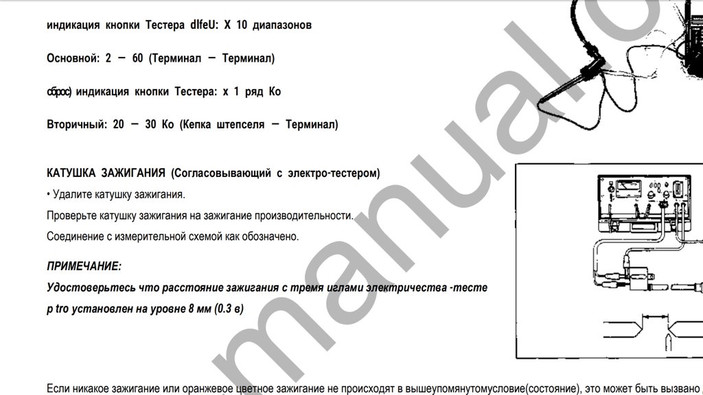

Сравнивал мануалы джебеля 200 и китайского чинчи. Единственная разница, которую мне удалось обнаружить, это угол опережения зажигания. На джебе от 8° на 1500об/мин до 38° на 4500об/мин. На чинчи 15° стабильно. Не в курсе, как там зажигание на БМ, но диффузор карба 28 против 31 на джебе. Чем больше диффузор, тем больше мощность и крутящий смещается к верхам
Ещё одна особенность, походу не родная катушка.
Как её проверить? В мануале нашёл только вот это, но нифига не понялПрикрепленное изображение

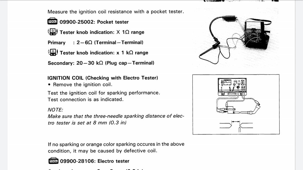

Выяснилось, что в русском мануале ошибка
Первичка 2-6 Ом ( с плюса на минус)
Вторичка 20-30 кОм. ( с минуса на колпачёк)Прикрепленное изображение
