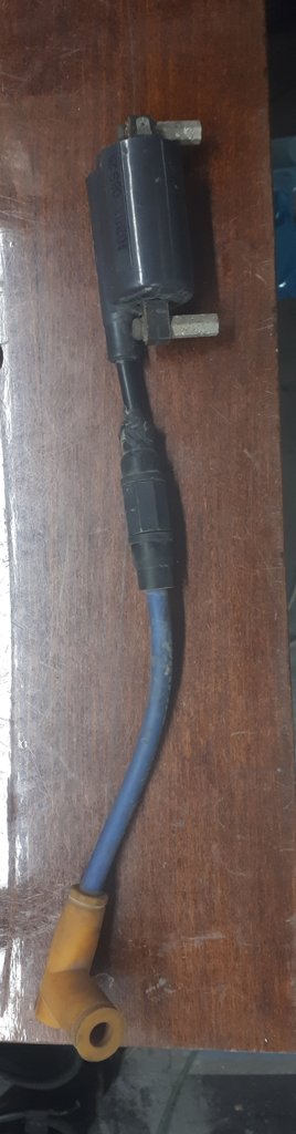

В поисках куда делась тяга на малых и прыть на высоких, я добрался до катушки. Оказалось, что вместо стокового свечного был примастырен тюненый
![]() Сопротивление катушки с плюса на минус 4Ома (норма 2-6Ом) Сопротивление колпачёк - минус 14 кОм (норма 20-30 кОм) Может ли быть проблема в нестоковом колпачке и этом колхозном соединении? По теории, чем больше сопротивление, тем дольше искра. Как оно может быть на практике? Стоит искать новую катушку ли б/у сток? Полезно:
Dmitry S Японческий колхоз катушки 29.8.2021, 17:42
serg Эффективность искры (и катушки с колпачком) провер... 29.8.2021, 18:50
Dmitry S Цитата(serg @ 29.8.2021, 15:50) Эффективн... 29.8.2021, 19:23
serg Примерно, да.
Долго на таком зазоре ездить не стои... 29.8.2021, 21:29
Vitalii1980 Я б-117 от классического ваза ради проверки постав... 30.8.2021, 6:09
Dmitry S Цитата(Vitalii1980 @ 30.8.2021, 3:09) Я б... 30.8.2021, 11:38
Vitalii1980 Цитата(Dmitry S @ 30.8.2021, 13:38) Куда ... 30.8.2021, 11:56
klr650 Это не колхоз . Колхоз это когда японцы провод с к... 30.8.2021, 12:10
serg К слову, на одногоршковый японцах обычно вполне се... 30.8.2021, 19:21
Dmitry S Цитата(serg @ 30.8.2021, 16:21) К слову, ... 31.8.2021, 9:01
vano_250 а еще проще-от японских, да и китайских мопедов с ... 31.8.2021, 8:34
