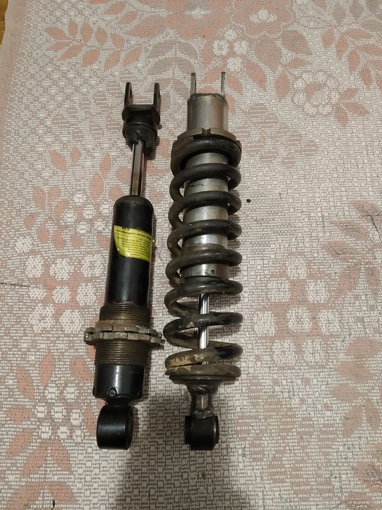

Как и у всех владельцев старых мотов рано или поздно возникает вопрос о замене, ремонте амортизатора.
На наш мотоцикл задний амортизатор подходит от Африки 750, но его ещё поди поищи в хорошем состоянии и то непойми сколько он проходит.
Как гуманитарий для решения проблемы неработающего аморта решил разобраться в том, что у меня есть и что мне нужно.
Итак, как говорят, ДАНО:
- неработающий неразборный амортизатор мотоцикла Suzuki DR 650 RSE – 1 шт.;

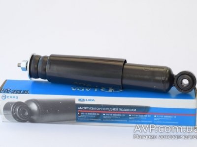

- новый задний амортизатор ВАЗ 2101-07 – 1 шт. (наверное лучше газо-масляный, но я взял обычный за 850 рублей);

- отрезаем от ВАЗовского аморта АКУРАТНО ушко корпуса. Резать нужно в несколько подходов, не перегревая масло внутри.

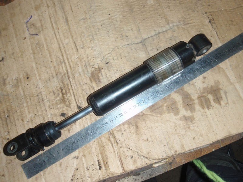

- режем низ УРАЛовского корпуса сначала примерно (отметил красной стрелкой);
- потом вымеряем точно. Для этого суем обрезанный ВАЗовский аморт в корпус УРАЛовского пера, направляющую (обрезаем её в половину), закручиваем гайку, переворачиваем, так чтобы обрезанная часть пера была сверху.
- суём штангенциркуль в обрезанную часть пера, замеряем где отрезать и потихоньку с запасом режем;
- в итоге должно получиться так, что при полностью закрученной гайке аморт выступает на пару миллиметров (оставляем запас для натяга резьбы при закручивании);

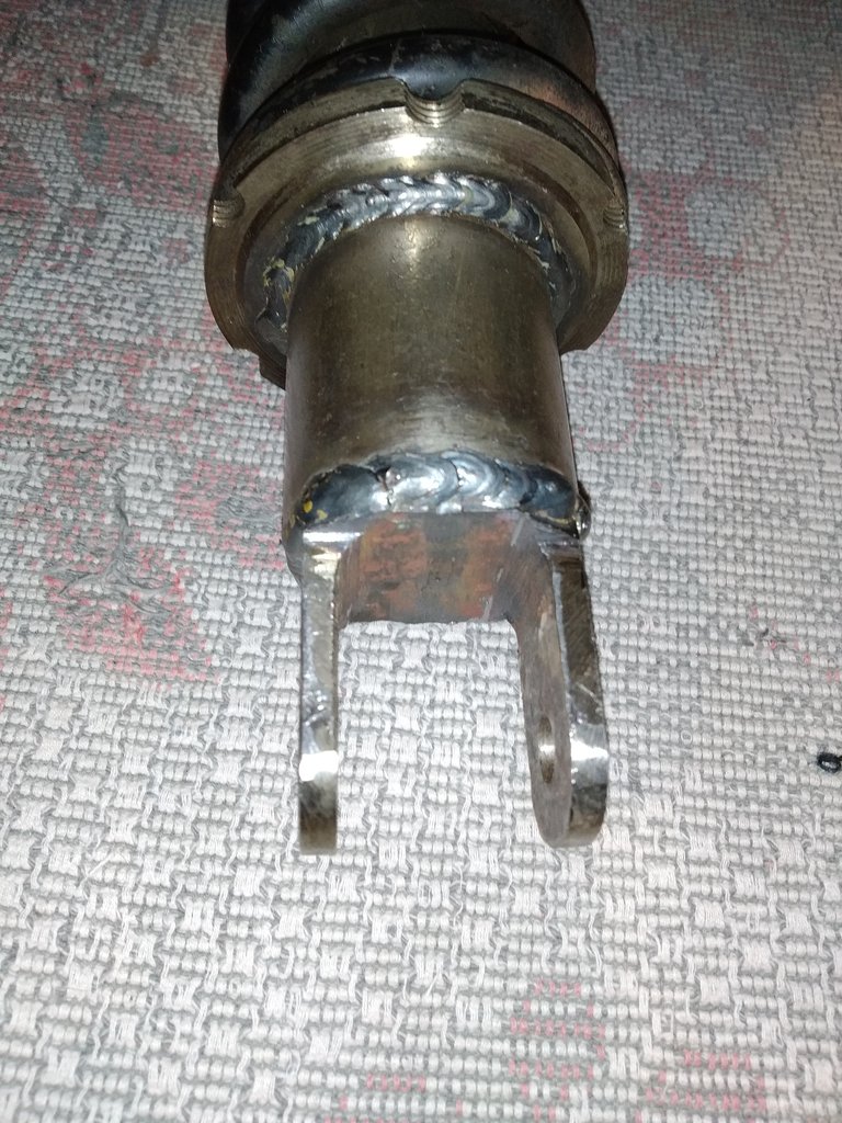

- дальше берем кусок подходящего 6 мм. металла, пилим заплатку в обрезанную часть пера и уши аморта, привариваем.
Получилось так:
Если есть желание сделать регулировку жесткости пружины, то можно высверлить из старого аморта резьбовую часть и приварить её к корпусу аморта:
У меня такого желания на тот момент не было, решил сохранить стоковый аморт для попытки его восстановления в случае нерабочей схемы с ВАЗовским.
Поэтому в примерном месте где работала пружина привариваем гайку пружины (по-моему от какого-то китайца).

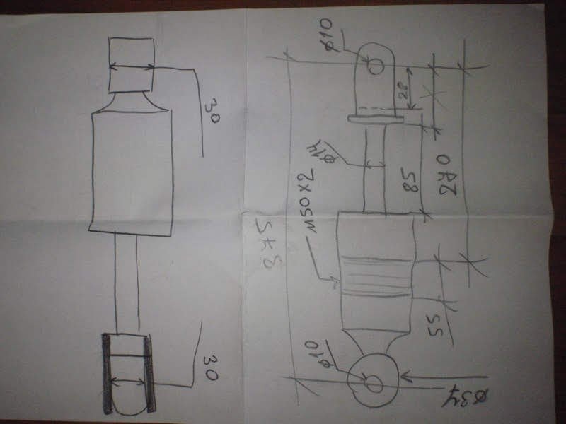

Для изготовления верхнего уха необходимо выточить втулку с нарезанной резьбой к которой привариваем ранее отрезанное нижнее ухо, тарелку.
Всё это наворачиваем на шток и контрагаем.
Сразу скажу, что подробных чертежей и фотографий у меня не сохранилось.
