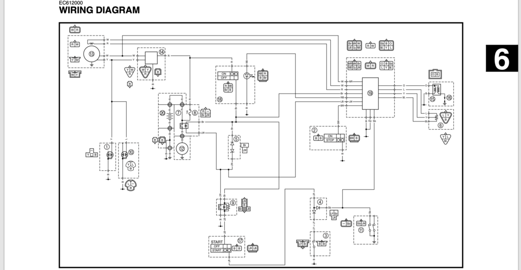

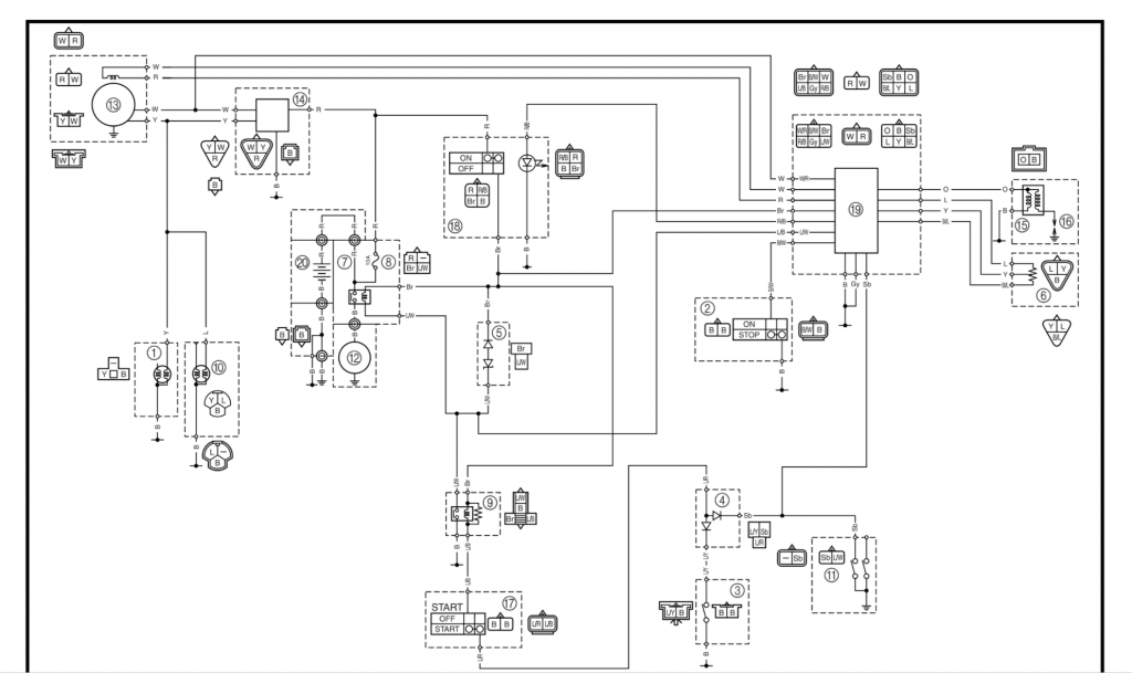

- - GrizLee   Посмотрел схему. Ну явно видно же, что освещение п...   7.9.2021, 10:37

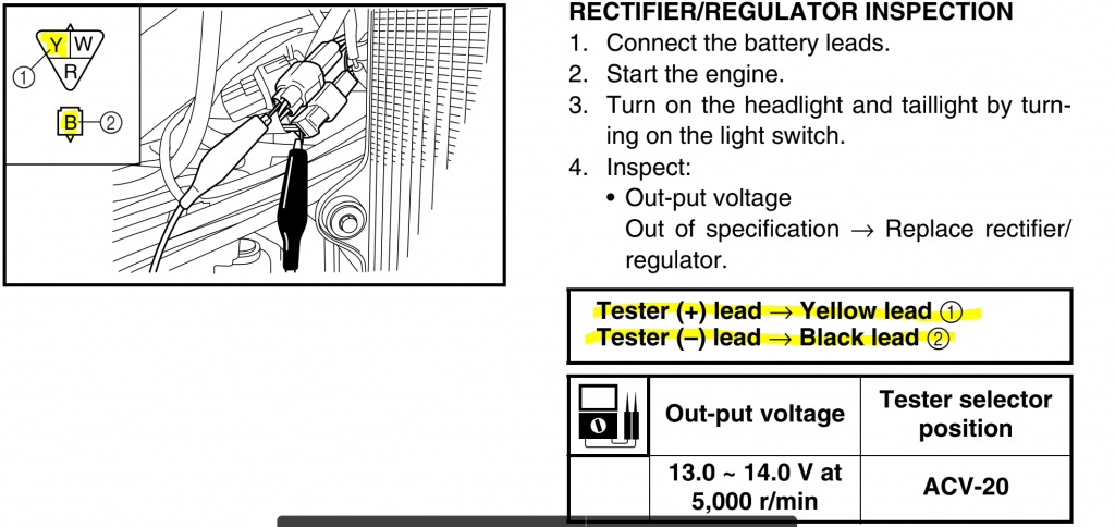

- - kserv   Под номером 14 у вас рр однофазное, под номерами 1...   7.9.2021, 10:40
- - GrizLee   ну кстати да. можно и дополнительно реле воткнуть....   7.9.2021, 10:43

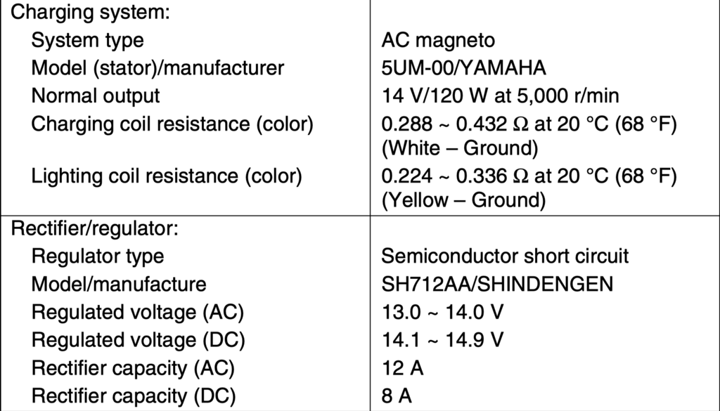

- - kserv   Возможно там две обмотки относительно земли Y и W...   7.9.2021, 10:50
- - GrizLee   Я если честно только не понял куда уходит второй к...   7.9.2021, 11:52
- - Amaibot   Блин ребята, спасибо огромное, ситуация проясняетс...   7.9.2021, 12:15
- - GrizLee   Ну не 20 вольт максимальный модуль напряжения, а 2...   7.9.2021, 12:28
- - Amaibot   Какой-то хитрый РР получается на моте, и постоянку...   7.9.2021, 13:07
- - GrizLee   Не понятно, что внутри этого РР происходит, поэтом...   7.9.2021, 13:10
- - dimag   Цитата(Amaibot @ 7.9.2021, 15:07) Какой-т...   7.9.2021, 13:16
|- - GrizLee   Цитата(dimag @ 7.9.2021, 13:16) Если он ш...   7.9.2021, 13:20
- - dimag   Цитата(GrizLee @ 7.9.2021, 15:20) Схему с...   7.9.2021, 13:30
- - GrizLee   Нет. Там же указана буква B - это чёрный провод вы...   7.9.2021, 13:33
- - dimag   Цитата(GrizLee @ 7.9.2021, 15:33) Нет. Та...   7.9.2021, 13:39
- - GrizLee   Наверное ты прав)   7.9.2021, 13:56
