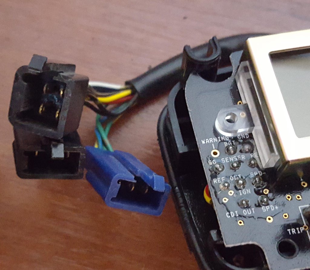

Всем доброго дня!
Уже перерыл все ветки по приборкам на форуме - ничего подходящего не нашёл. Ситуация следующая: достался мне мотоцикл с не работающей приборной панелью - когда покупал продавец говорит не знаю, он и до меня не работала, ну и ладно, мот нормальный главное. Начал разбираться что к чему, снял панель, а там жгут проводов, который из неё выходит, под корень откушен. Зачем? Вот она: ![]() ![]() Разобрал, подключал контакты BAT, IGN, GND к аккумулятору - она работает, включается, светится. Но так и не понял куда остальные провода подключать, уже и схему смотрел и все форумы, нужной инфы нет. Я уже и фишки нашёл где такие же купить, только что с чем соединять не знаю. Может кто знает? Или может быть кому не лень разобрать и прозвонить контакты. Вот на этой фотке можно было бы отметить стрелками что куда идёт. Тут как раз видно и разъёмы и контакты на плате. ![]() Полезно:

ksr По расцветке проводов в ответных частях колодок не... 16.9.2021, 9:20
kserv У вас есть провода и на плате есть кодовое-сокраще... 16.9.2021, 15:33

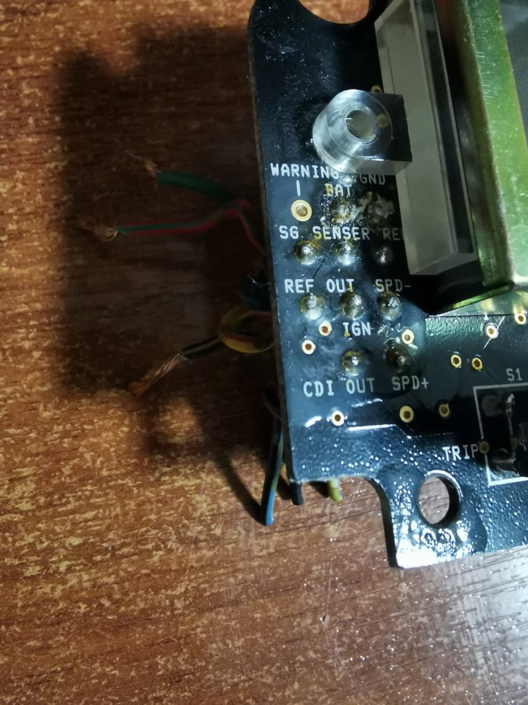

VadimRound В общем раскрутил фару, где фишки проводов. Вопрос... 21.9.2021, 16:53
kserv Я выше приложил схему к вашему мотоциклу. Судя по ... 21.9.2021, 18:39
ksr В табличке перепутаны плюс и масса (ВАТ и GND). Эт... 22.9.2021, 1:43![]() ![]() |
