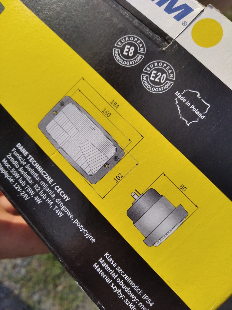

СЕМЕН Wesem zetor отчет,она под Н4 2.10.2021, 9:59
Яр61 Зетор в dr не влезла,она больше родной десятичной,... 2.10.2021, 22:12
