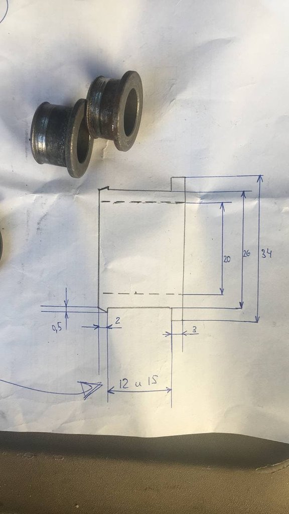

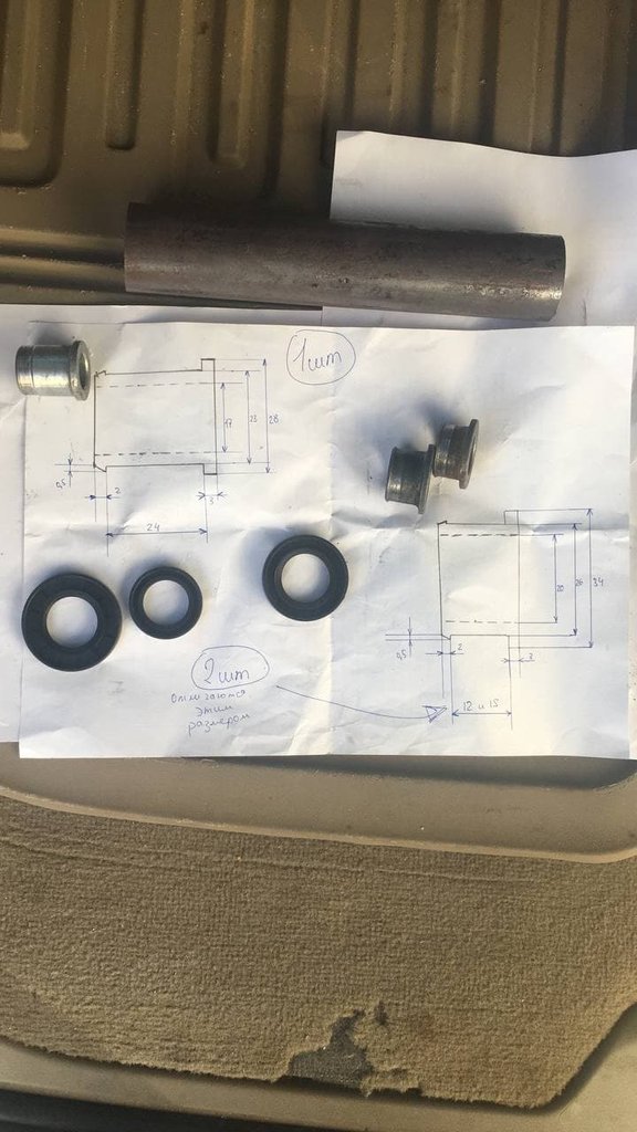

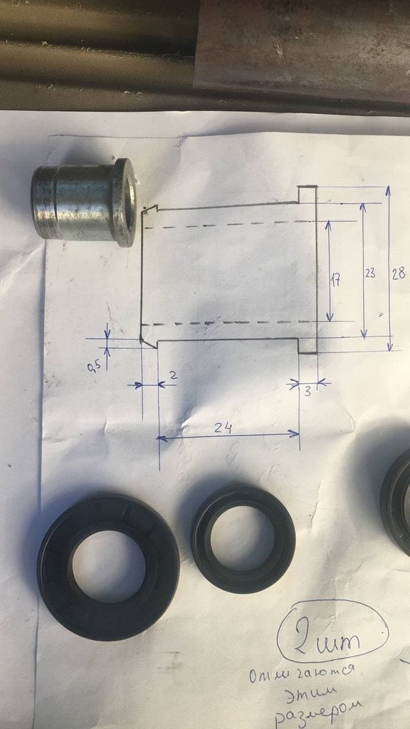

Делал недавно новые втулки из нержавейки, снял размеры со старых. Выкладываю чертеж, возможно кому-то пригодится
Рама SJ-45A
Из изменений относительно оригинала:
1. Добавил бортик 0,5мм на переднюю втулку, по аналогии с задними
2. Убрал с передней втулки переход с 24мм на 23мм, так как он ни на что не влияет
