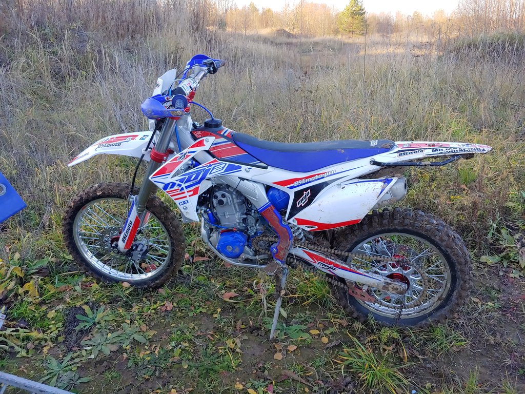

Решил давеча масло в подвеске поменять. В вилке было свежее. В одном пере гидравлика не работает. Совсем. В аморте жидкость была грязная, с вкраплениями металлической пудры. Купить масло для аморта та еще история, даже под заказ не сразу нашел. Пока снимал подрамник обнаружил отсутствие заглушки в странном патрубке, который на шланге от эирбокса к карбу.Прикрепленное изображение

Сообщений: 7799
мб унифицировано, идет как вакуум, на бензокран.
на дренаж не оч похоже.
