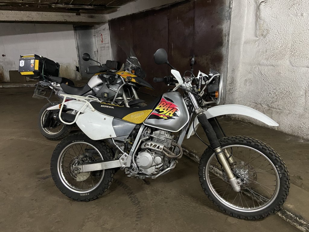

Доброго времени суток!
В конце октября приобрёл Баджу 1997 года.
До неё пересмотрел кучу всего - дюбеля, тетры, клх, даже несколько 2т одноклассников в чекушечном объёме.
Брать именно ХР посоветовали друзья, которые уже не один подобный мот откатали.
Задачи мота для меня - замена основного слона - 1200ГС - поскольку его в каках уж очень жалко; возможно зимняя езда - на ГС так три сезона откатал, на китайце один; естественно эндуро, причём разного характера.
На данный момент сток, кроме защиты руля - стоковую вырвало(
Состояние в момент покупки было одобрено моим механиком, после покупки заменил заниженный линк на сток - предыдущий владелец был пониже и полегче; натолкал попутно смазки, заменил масло/фильтр, отстроили клапана
Пробег 44 с копейками
Уже был в паре эндуро-прохватов - устал отмывать потом😅
Нравится мягкость работы всего в целом, не очень нравится вялость набора мощности.
Сейчас столкнулся с тем, что поплавились цоколя в обоих фарах - в одной на питание дальнего, в другой на питание ближнего, так что временно одноглазый, ищу решения данной проблемы Прикрепленное изображение
