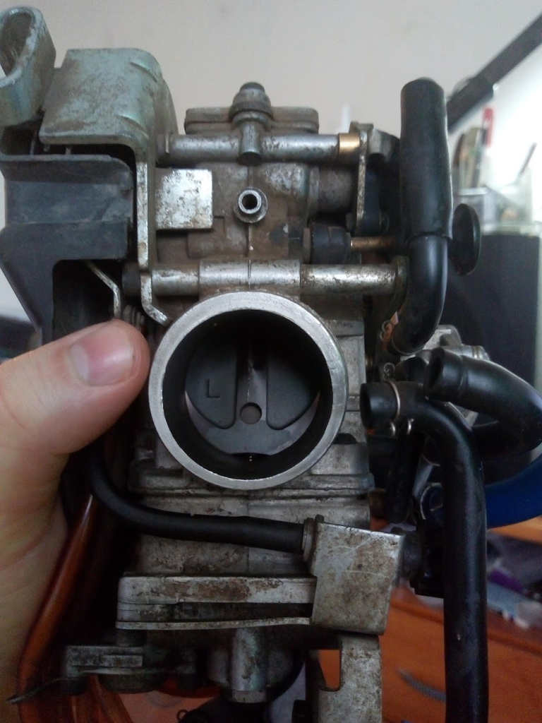

Состояние моего карба:
Вот эта полоска содранная кем-то посередине бесит и по краям есть потёртости. Я думаю у большей части народа на тм28 потёртости похожие есть.

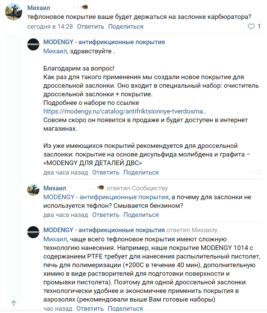

Есть ещё покрытие MODENGY. О нём кто-нибудь что-нибудь знает?
