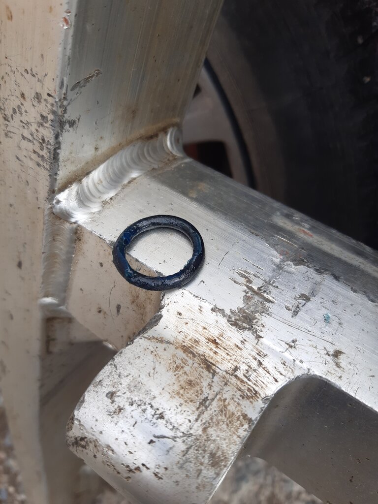

> Подшипники маятника + ось+ болгарка), Пришлось разрезать болгаркой
Yorke
сообщение 26.11.2021, 19:25
Сообщений: 8
Регистрация: 26.11.2021
Вообщем проблему уже озвучил в теме... Достался данный мопед, решил сделать двигатель, а дальше танцы с бубнами, молотком, кувалдой, WD-40, тормозухой, сверлами.....Итог самый надёжный инструмент помог " болгарка")))) маятник отрезал от двигателя и обнаружил практически полное отсутствие подшипников в маятнике....Кто менял народ? От чего подходят, что можно будет воткнуть? Тему погуглил вроде бы не было.

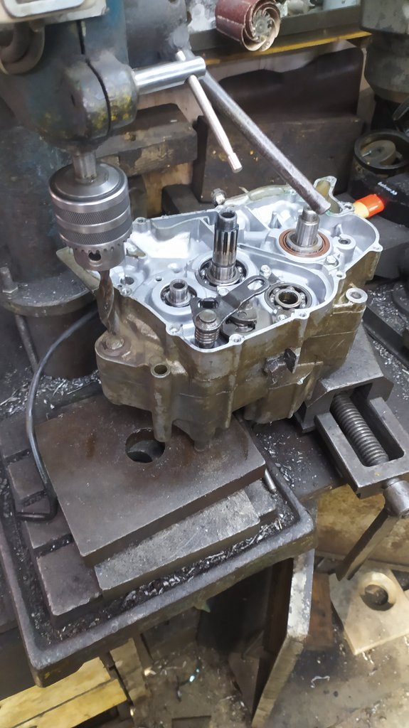

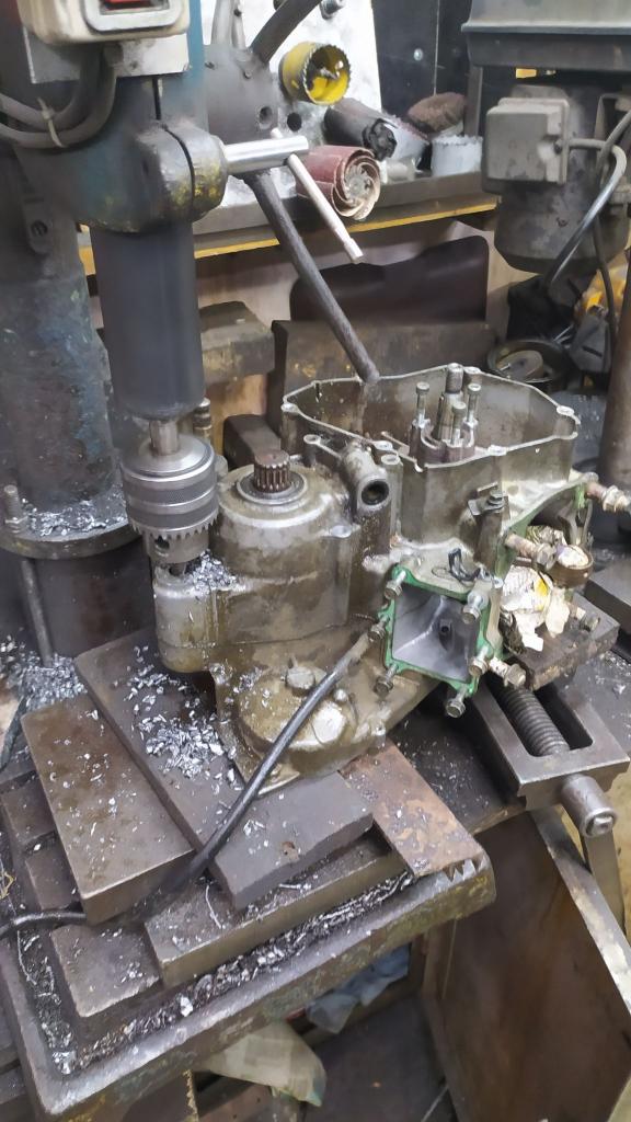

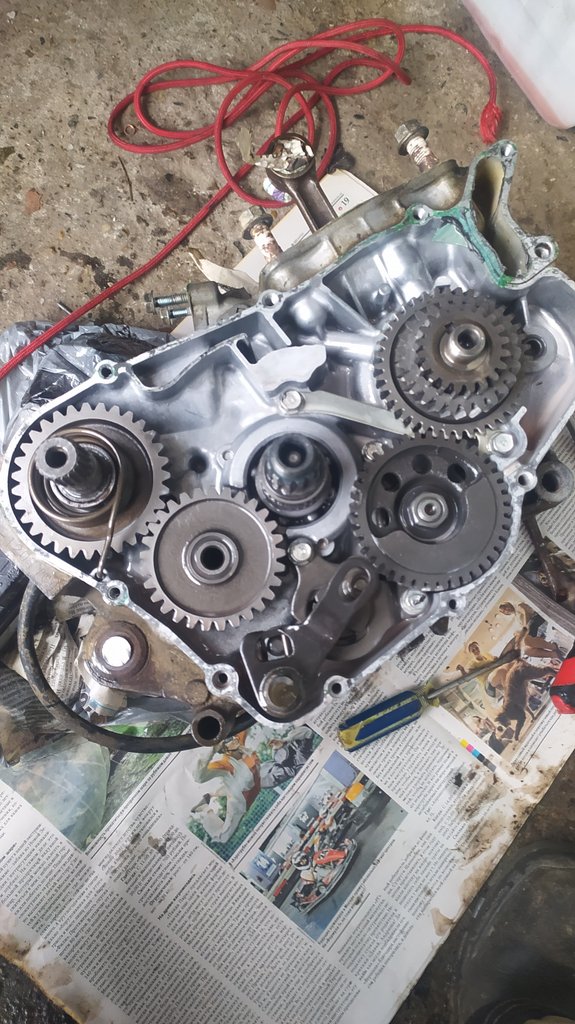

Немного выложу фоток, этих пыток....
Наконец-то располовинил двигатель, теперь заказывать подшипники со втулками и точить ось походу придется.

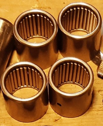

Цитата(rx9 @ 27.11.2021, 8:21) *
Самая печалька в этом комплекте, что подшибосы 20*26*и на12мм шириной всего.
Поэтому они и не живут там долго, даже при должном уходе.
Я тож один из четырёх этих подшипников добывал из маятника только с помощью какой то матери... biggrin.gif
А места там дофига.
ТСу рекомендую найти подши от шкворней старой Волги (Газ-24 вроде)
Их размер 20*26*25 глубиной. Причём они без сепаратора...
Опора втулки увеличится в 2 раза !!!
И места как раз ещё под сальники с двух сторон остаётся, т.к. ухо маятника шириной 60мм.

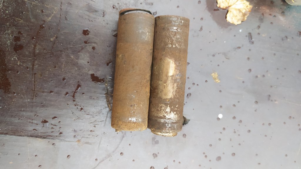

Вот фото пальцев которые стояли в маятнике... думаю объяснять не надо что затея с гайкой без шансов, если такая коррозия снаружи...
там надо понимать физику процесса. сварка оч сильно греет дитоли. и после нагрева-остывания бывает просто от руки откручиваются совсем лютые болты.
Yorke
сообщение 1.12.2021, 11:09
Сообщений: 8
Это то понятно, что она прогревает деталь не слабо...но тут 100% вариант что точно получится сделать отверстие))
А места там дофига.

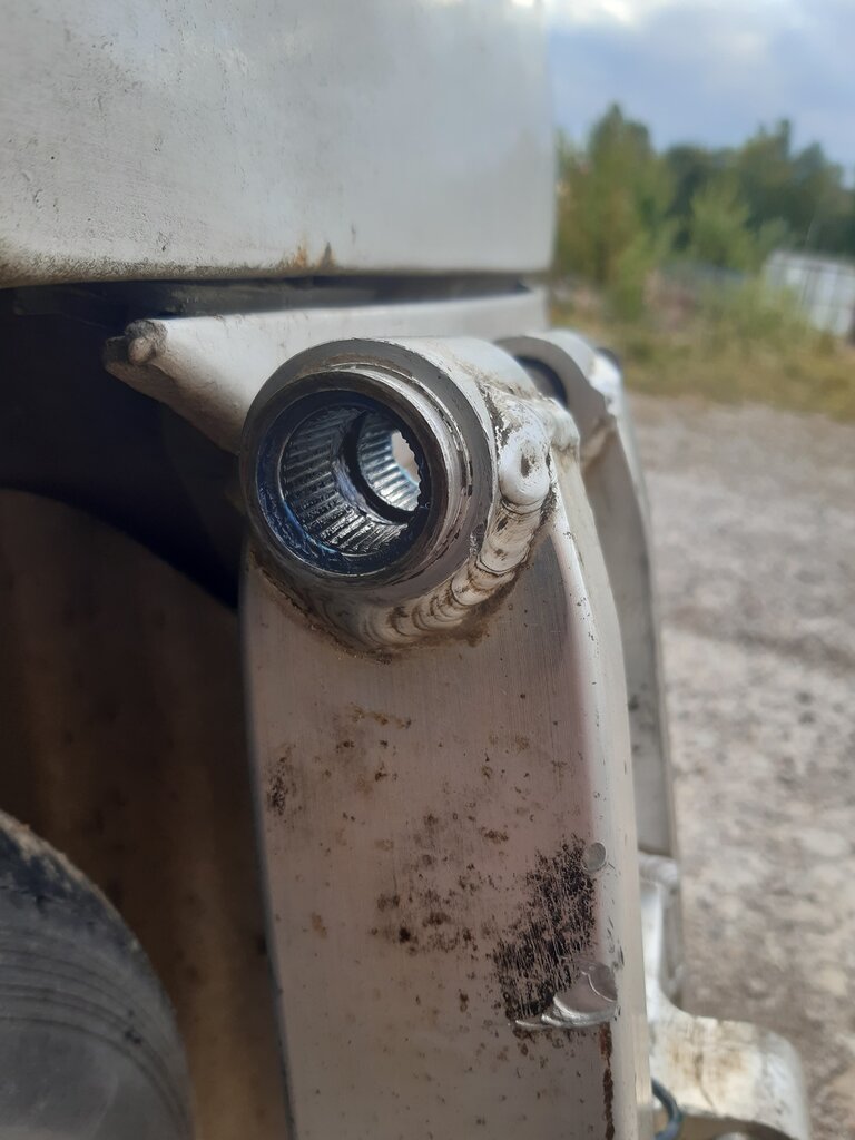

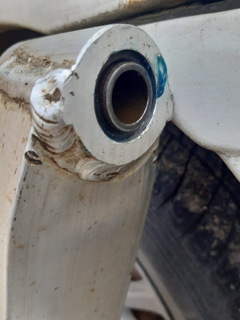

Мужики огромное спасибо!! Сегодня наконец-то дособирал подвеску)))) прдшибосы подходят!! Практически во все тело подшипник получается)))) думаю этот узел последним умрет в этой технике))) пальцы не стал мудрить и заказал с Алика с сальникам) вышло что около 1100
Полезно: 1
Спасибо большое за инфу,хотел уже токарю на втулки отдать,вовремя в форум зашел,волговских давным давно уже нет ни где,подобрали в магазине подшипников другие 20\26\20 по 150р отечественные,и были ешо забугорные по 450р,мотик старенький,выбор был очевиден,собрал на старых втулках,из за выработки крутятся легко но без люфта,хотя когда на раму поставлю,там видно буит,по хорошему втулки бы тоже новые точнуть.
альтернативные подшипники реально рабочая тема,язык не поворачивается это колхозом назвать,конструктив сохранен + надежность и ресурс увеличен smile4.gif
тогда скажи заодно, сколько штук волговских надо на 1 мотоцыкал.
komarr29
сообщение 3.9.2022, 12:34
Сообщений: 4
Регистрация: 31.8.2022
Мотоцикл: црм 250 мк2
да так же по 2 шт в каждое ухо,можно и 3шт,но сальник не влезет,вместо сальника резиновые кольца подобрал
