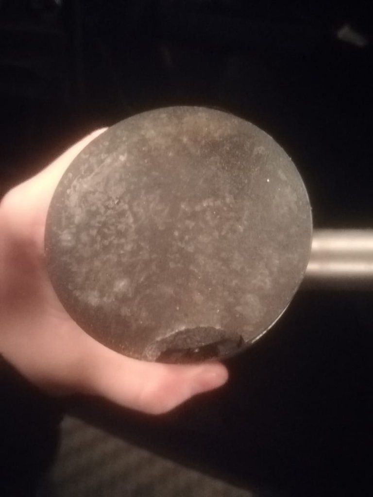

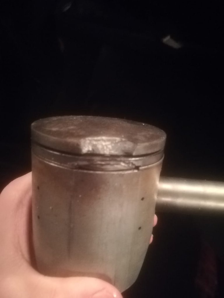

В начале осени завладел первой в своей жизни япошкой. Купил не на ходу. Восстановил. Расточил у толкового механика. Воткнул китайский поршень от фирмы AHL. внешне качество было не так уж и плохо. Собрал, завел. работало все идеально. Проехал меньше тысячи километров. И у меня откололся кусок поршня возле выпускного окна. Хотел разобраться в причине. С перегревом вариант исключаю, так как неистовой нагрузки на двигатель не давал, на месте не газовал. Варианты с неправильным калильным числом свечи, некачественным маслом тоже исключаю. Грешу все таки на поршень. И хотел узнать они все по качеству отлива такие или просто мне повезло). Сейчас собрался заново ставить на ход. Расточил на размер(3 ремонт). И купил поршень от той же фирмы. И думаю стоит ли на нём ездить? По отзывам смотрел люди на них тысячами километров откатывают, а у меня меньше чем за тысячу разлетелся. Дайте новичку совет: Стоит ли ставить китайский поршень, какой период до замены? Чего опасаться, чтобы такой ситуации не случилось? Если кто-то обладает ссылочкой на поршень на mk3 под размер 66.75 мм, то попрошу поделиться
Прилагаю фото поршня

Да вроде ставит народ этот АХЛ и ездят долго и счастливо.
Мож тебе просто так "свезло"...
Мож ты в тепловой зазор не попал ?

бедная смесь

Сунь его в цилиндр и посмотри не попадает ли замок кольца в окно. Если нет, то похоже что с кольцами что то не так. Возможно зазор в кольце мал(либо слишком велик). Видео что кольцо выдавило в выхлопное окно и вырвало часть днища поршня, как пробку открывашкой.
Еще это могло произойти от касания кольца по выхлопному клапану. Я всегда Обязательно после каждой расточки шарошить выхлопной клапан бор машинкой
И поршни китайские я никогда не ставил, только висеко. Не было никаких проблем, поршень выкатывал до состояния огрызка. Вытаскивал с зазором в цпг до 0.2 обычно это можно было услышать по сильному шуму холодного двс. Поршни эти прямо рекомендую. Зазор надо делать 0.07

Про то что кольцом об выхлопное окно задело наверное самое правдивое, но механик точил под размер поршня с зазором даже больше 7 соток.

Всех приветствую. Долго у меня поршня не ходили от AHL, грешил на кольца, а точнее замки колец, на одном из комплектных так вообще видно было, что замор кольца проточен криво, у меня 3 поршня хлопнуло в ладоши из за попадания кольца в окно, причину не понимаю до конца до сих пор, ездили по пару тысяч км и "давай миша по новой, всё херня" В итоге случай недельной давности, на пробеге примерно 2к поршень AHL из новых которые белые с чёрной головой, ушёл штифт стопорный верхнего кольца в тело поршня и верхнее колечко пошло наматывать круги замком по окнам, сломало только усики замков, услышал странный шелест, вскрыл и удивился. Решено было не точить, та как состояние цилиндра в принципе нормальное было, купил новый поршень 66.75, поставил и думал всё будет ок хотя бы пару тысяч как обычно, но увы, проехал 500км примерно и неделю назад поймал клина. Вскрыл, верхнее кольцо при ходе поршня вверх, попало в окно и сломало поршень, куски полетели в колено и большим подклинило коленвал, цилиндр как и был почти без повреждений, произошло на выжатом сцеплении и на сбросе газа. Дальнейшие планы: вымыть, выдуть итд, если получится всюсрань из коленвала и подшипников не разбирая мотор, расточить цилинд под последний ремонт, под поршень AHL дешманский, серебристый и наконец попытаться выяснить причину попадания колец в окно, в этот раз особенно, не понимаю какого хера, но есть две версии 1) Это штифты немного не там в китайском поршне(хз после вида замков колец не удивлюсь) и версия №2) У меня снесли при расточке под +0.75 центровочные втулки цилиндра и я собирал без них и видимо цилиндр при езде уехал немного, что и помогло попасть колечку в окошко( да я дурак, теперь ищу как сделать эти втулки) По поводу зазаров: тепловой 7 соток, замки колец 0.33, сами замки колец в этот раз были нормально проточены на заводе, стопорные штифты в поршне на месте(500км куда им деться за это время) Вот такая долгая и тупая история, а поставил бы сразу воснер в 2015 году и проблем бы до сих пор не знал, проехал то 7к всего за это время. При всём этом, если бы не попадали кольца в окно, то поршня годные и ходили бы долго, если кто имеет еще варианты, подтвердить, опровергнуть мои тупые действия и умозаключения, буду рад услышать. PS. Замки колец на том поршне до клина +0.75, на котором штифт ушёл в тело поршня, были на нормальном месте, прямо в середине "перемычек" между окнами, не уйди штифт, ездил бы и ездил видимо, но с хера ли тут так быстро и жёстко влетело кольцо в окошко я хз.
