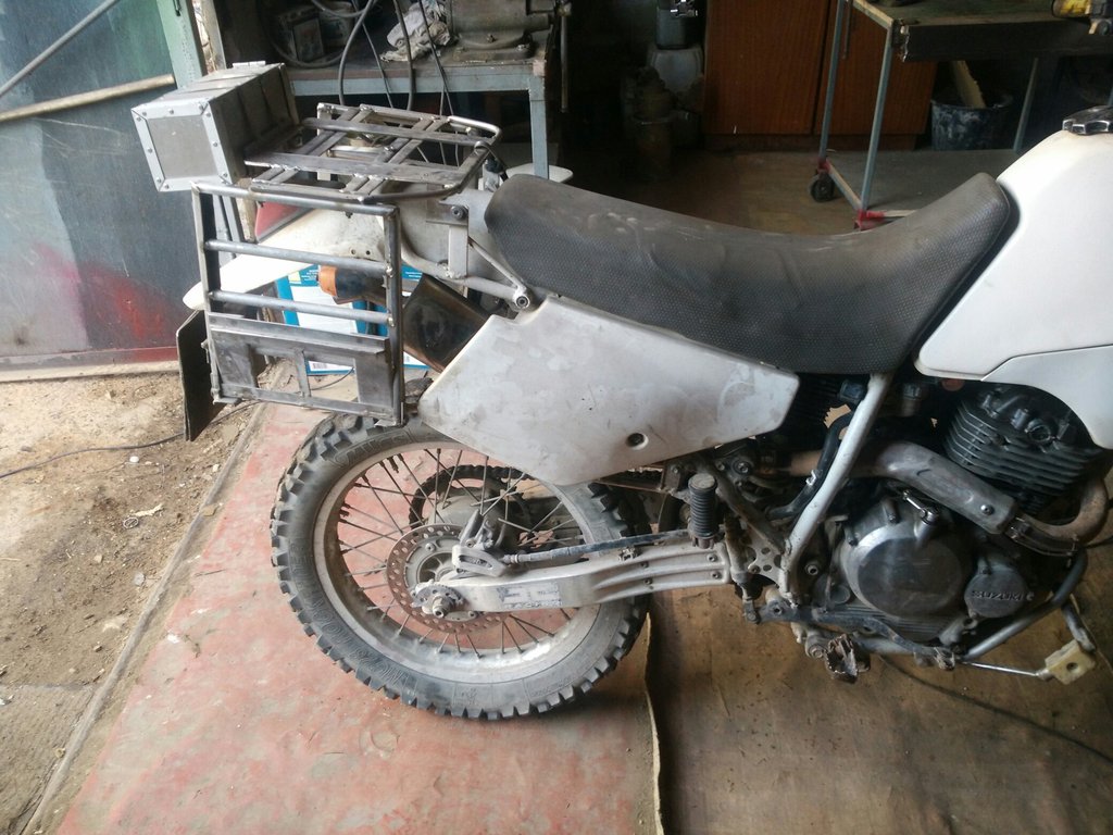

Продолжаем осваивать TIG сварку. Сделал глушитель на Джебель,бо родной сделан из черняжки и начал,как бы это- перфорироваться)за 6 с лишним лет задолбался его подваривать. материал- нерж 1 мм ,крепеж 2,внутри система из несовпадающих труб. Особо эротичным был подгон подающей трубы) так как там такой легкий двойной изгиб и надо было повторить родной способ стыковки с коленом( при равных диаметрах колена и дальнейшей трубы сделать так , чтоб колено в нее вставлялось плотно. P.SПрикрепленное изображение
легче родного раза в полтора и звучнее,но без грохота

теперь возможно забеднение смеси, нужно покататься и проверить нагар на свече.
vano_250
сообщение 10.1.2022, 13:37
Сообщений: 399
Регистрация: 22.1.2016
проехался , по движку особо разницы нет. так это не прямоток, че ему особо беднить то. раньше, когда восстанавливал потроха в родном глушителе( его выпотрошили аля прямоток) так же разницы особой не отметил
