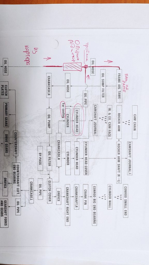

Как известно на данной модели радиатор ставился опционально. Задумался об установке оного и я. Поиск в течение полугода не дал результатов, и Тогда немного поразмыслив решил поставить от другого мота и паралельно разобраться в какое место магистрали его втыкать и что я обнаружил, инженеры сузуки дураки? Или я дурак? Поковыряв схему и сверив фото как устанавливается радиатор я пришёл в тупик, неужели радиатор охлаждает жижу с картера, а с головы нет? Схему прикладываю

сообщение 28.1.2022, 19:09
Сообщений: 54210
А на Джебеле радиатор тоже на подаче стоит. Не знаю, почему.
Дак тут даже на схеме указано что надо охлаждать
сообщение 28.1.2022, 19:19
Сообщений: 6633
Если логически подумать- если бы он стоял на выходе, то в бошку шло бы горячее масло из картера. А какой смысл подавать в голову горячее масло? Никакого.
А разве не на выходе охлаждают?
сообщение 28.1.2022, 23:22
Сообщений: 6633
А смысл? Мы картер хотим охладить или цилиндр?

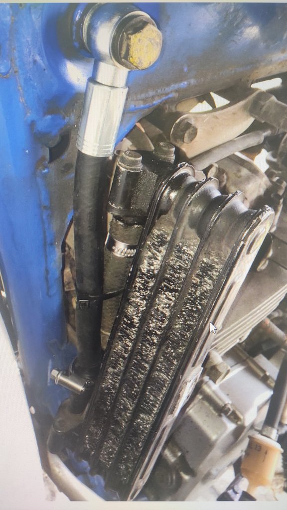

Кстати нашёл на каком то форуме что вот так даже ставят , Прикрепленное изображение
перед маслобаком. Радиатор вроде от cb450
