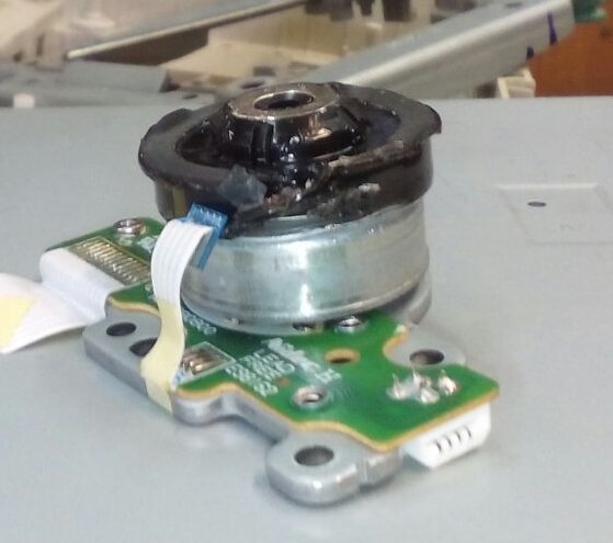

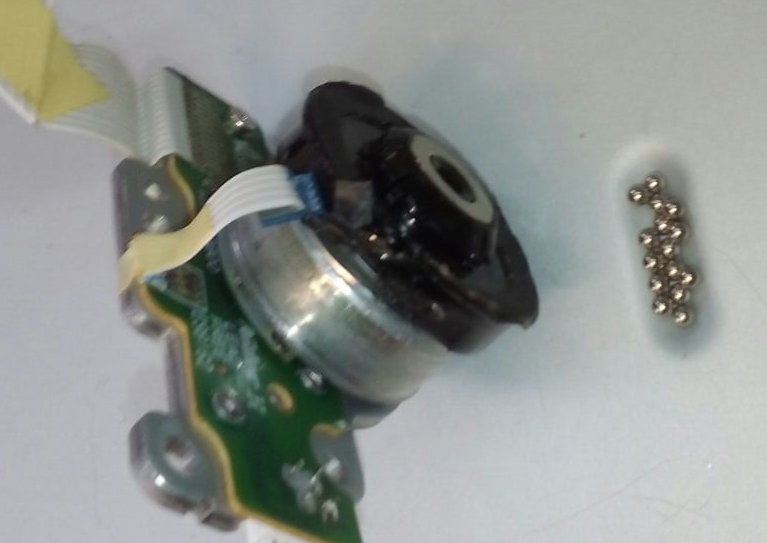

Странный чел в ролике, то у него работает, то не работает.
Не поленился, разобрал.
сообщение 16.2.2022, 14:43
Сообщение #34
Сообщений: 6561
Я думаю это не балансировочные шарики, а банально упорный подшипник, как в рулевой колонке. В гугле про балансировку приводов шариками ни слова, кроме тех барыг.
Я понял почему в основном эти шарики впаривают дальнобоям. На грузовиках балансировка дорогая(800 рублей). Расчёт мошенников на жадность людей. Пакетик продаётся за 450.
Vladikas
сообщение 16.2.2022, 15:13
Сообщение #35
Сообщений: 187
Регистрация: 23.1.2020
Вставить ник Цитата Из: Кёниг
Мотоцикл: Балтмоторс 250 эндуро (был)
Suzuki Djebel 250XC 2007
Уж я, наверное, могу отличить шарики из подшипника или просто в полость насыпанные. Да пофиг, никого не собираюсь ни в чём убеждать.

Балансировка ротора шариками существует, и не только в CD приводах.
Как мне думается шарики должны кататься в специально сделанных канавках в один ряд. И большая эффективность будет в горизонтальной плоскости вращения, ибо в вертикальной плоскости придется увеличивать скорость вращения для нивелирования влияния силы тяготения на расположение шариков.
Есть исследования поведения конструкции при сухих шариках и в масле, влияния точности изготовления поверхностей, количества шариков и т.д. Для меньших скоростей есть вариант с грузами на осях.

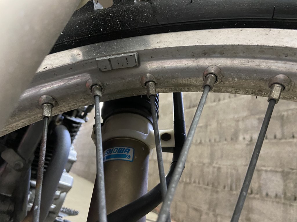

Родные грузики на Джебель моём
сообщение 17.2.2022, 10:35
Сообщение #40
Сообщений: 6561
Почему называешь их родными?)
сообщение 17.2.2022, 10:54
Сообщение #41
Сообщений: 9692
Не слышал что-ли? В деревне Гадюкино скопилось много аккумуляторов. И Япония закупила у них свинцовый сплав. И отлили грузики для Джебелей. И вот всё возвращается на круги своя.
Denya
сообщение 17.2.2022, 11:23
Сообщение #42
Сообщений: 2691
Регистрация: 25.9.2019
Мотоцикл: BMW GS800ADV '13
kawasaki versys-Х 250 '17
BMW GS1200ADV '11
Репутация:   15

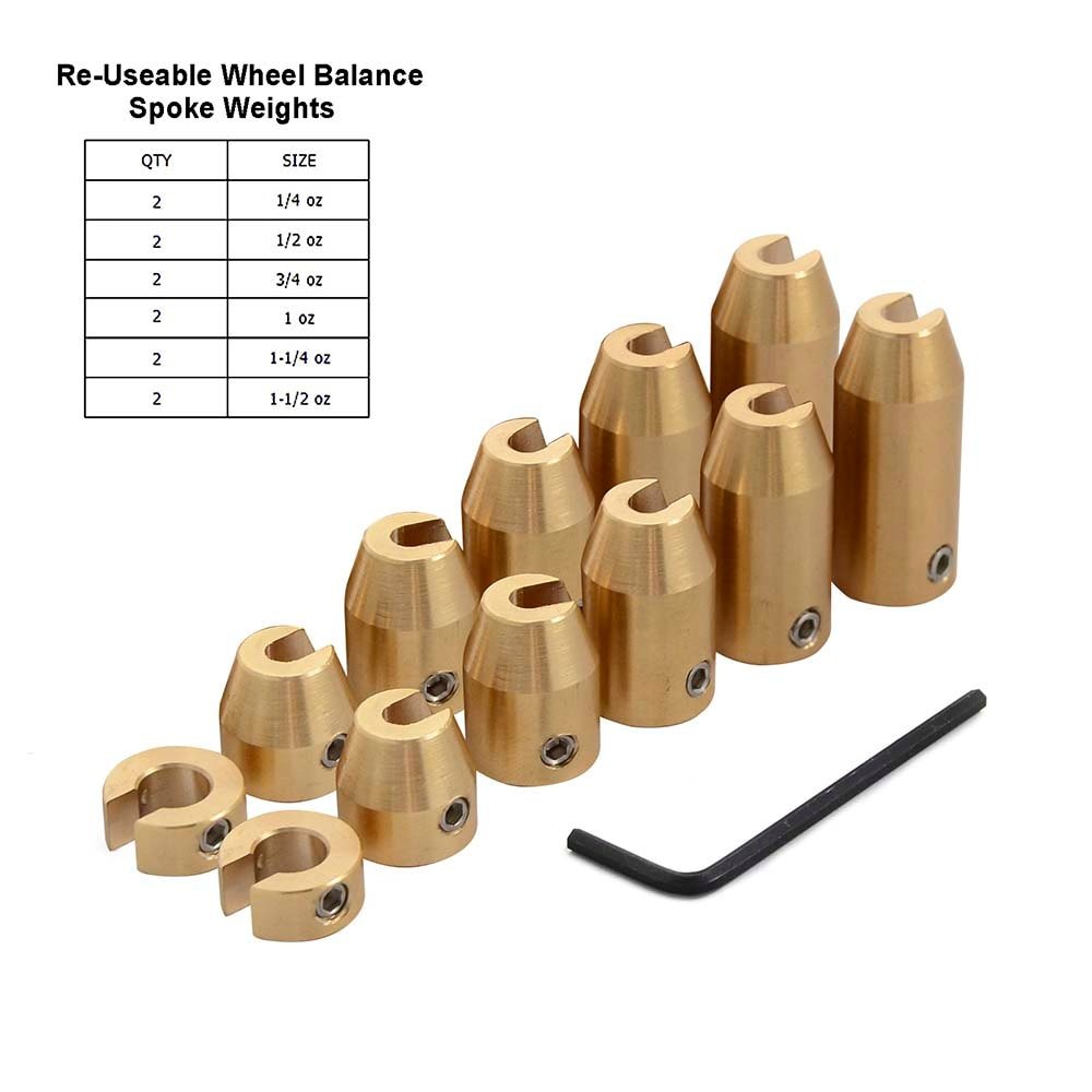

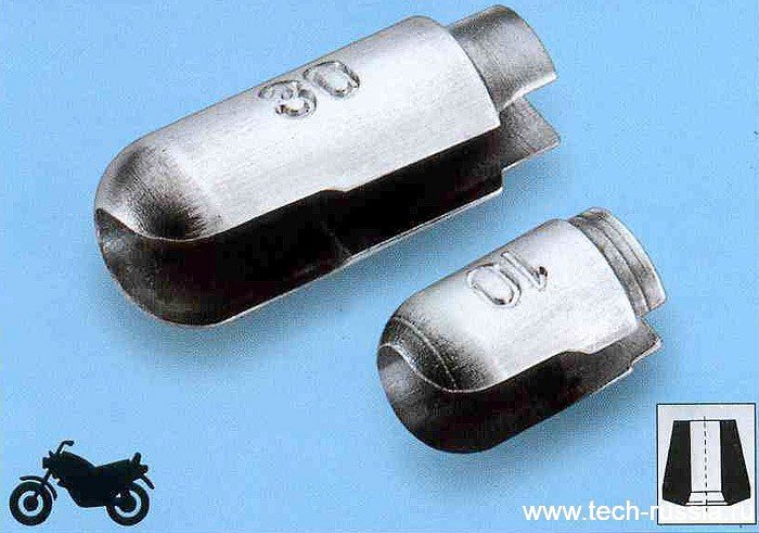

Пользую многоразовые с Али - не слетают, держатся хорошо даже в говнах.
Хотел найти такие, но продают только большим колличеством одного номинала.

А эти свинцовые как крепятся? Зажимаются пассатижами?
Скат
сообщение 18.2.2022, 10:25
Сообщение #50
Сообщений: 357
Регистрация: 4.6.2010
Мотоцикл: XR-250 & Djebel-200
В идеале спецклещами
