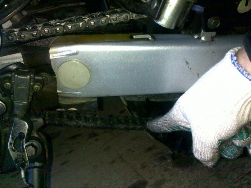

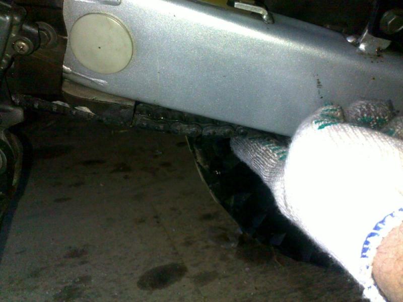

Здравствуйте. Чтобы не открывать новой темы спрошу в этой ветке. Мой первый мотоцикл. Raid. Есть вопрос про натяжение цепи. Мануал читал, картинки как измерить натяжение цепи все просмотрел. Но все равно прошу у вас совета и помощи в правильном определении натяжения цепи. На фото если пальцем вверх поднимать, то цепь касается маятника. Линейки не было, но на глаз вниз оттягивается на 7-8 см. Надо натягивать?
Мотоцикл на подножке стоит.
И подскажите пожалуйста как натягивать? Откручивать гайку на оси? Боюсь потом что не смогу поставить колесо правильно и без перекосов.
сообщение 22.1.2011, 22:35
Сообщений: 54052
Должно быть не 7-8 см, а где-то около 3-4. Т.е. натянуть желательно... если величина определена правильно smile.gif Понятно, что надо гайку отпускать оси колеса и немного отодвинуть колесо назад. Там должна быть конструкция, помогающая установить колесо ровно. Но не помню, как это на Рейде. Сфотай слева и справа заднюю ось, скажу точно smile.gif
