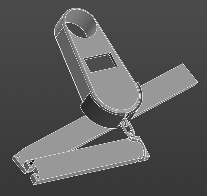

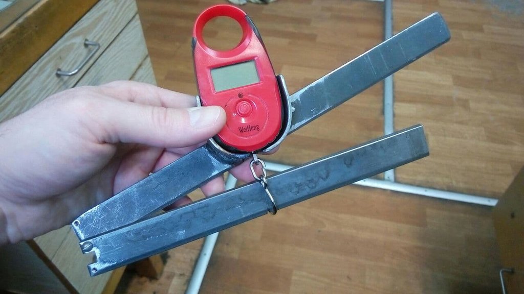

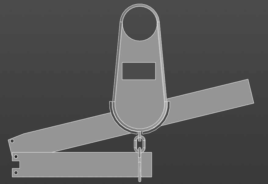

Материал - чёрное железо 6мм, 4мм и 2мм. Безмен, винт М3
![]() ![]() ![]() ![]() ![]() Как в работе ещё не знаю, может полнейшая шляпа Исходники https://disk.yandex.ru/d/szSjrDpLdj1-OA -------------------- Полезно: 1

Ключи давно делают сами из головок, делая прорезь болгаркой под спицу... А эта хрень хреновая имхо

Ключи давно делают сами из головок, делая прорезь болгаркой под спицу... А эта хрень хреновая имхо Ты ничего не понял. Это равномерность натяжения спиц выставлять. Очень кстати важно было, на велосипедах. На мото не уверен. -------------------- "Ведь я знаю, Ты выберешь смертную жизнь.

Норм прибор сделал. Молодец!

о, тензометр.

Ты ничего не понял. Это равномерность натяжения спиц выставлять. Очень кстати важно было, на велосипедах. На мото не уверен. Та нее.. я понял. Но гайки к спицам прикипают нехило и чтоб сдернуть ключом сдергиваешь. А ключь из полосы 6мм из стали пластилин 3 не пойдет. Вот и делают ключ из головки... Вобщем надо было не выпиливать раз в полосе а приварить головку. Вот тогда да, универсальнее -------------------- при всём моём законном уважении, по улицам хожу не так как все,поправ собой все правила движения - по встречной пешеходной полосе

Этот ключ не для раскручивания. Он для равномерной затяжки.

о, тензометр. прикольно) Спасибо за подсказку. Классный прибор для равномерной натяжки. Полезно: 0

Это равномерность натяжения спиц выставлять. Нормально выставляется по звуку. И таким ключом заманаешься к спицам подлезать.Но конструкция - огонь -------------------- Жить надо так, чтобы товарищ майор восхищённо цитировал Сергея Викторовича.

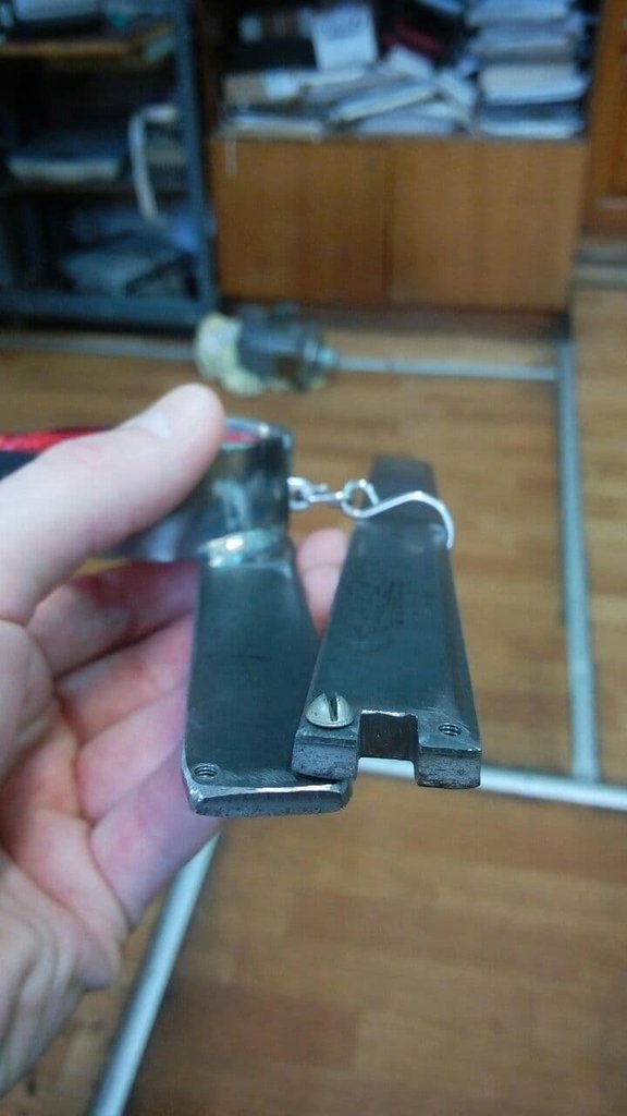

"Поигрался" с этим ключом. Сначала вообще не ясно за что держаться и как крутить. Нет проблемы, что не подлезть - всё с этим в порядке. Через пять-семь спиц ключ становится вполне удобным. Проблема в последствиях затяжки... Может я рукожопый, может ключ фигня.
В общем, колесо было отрегулировано на восьмёрку и яйцеобразность. Добился приемлемого результата. После этого по методе протянуто чуть сильнее (тянешь спицу, пропускаешь две спицы). Результат сохранился. После этого опять начал тянуть спицы по той же методе, но уже до нужных 4 Нм. И после этого такая адская восьмёрка получилась... В итоге ослабил все спицы и снова настроил колесо. Потом в три подхода уже от руки по методе протянул все спицы (сильнее, сильнее и сильнее). По ощущениям до 4 Нм я не докрутил, но решил, что мне и так сойдёт. Как-то так... ********* PS Единственное, теперь я знаю сколько это 4 Нм :-) -------------------- Полезно: 0
