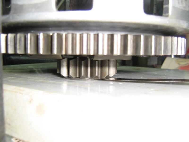

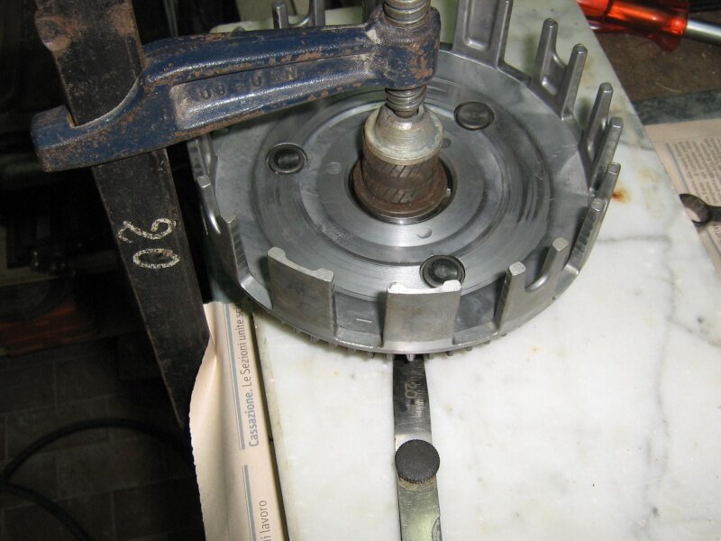

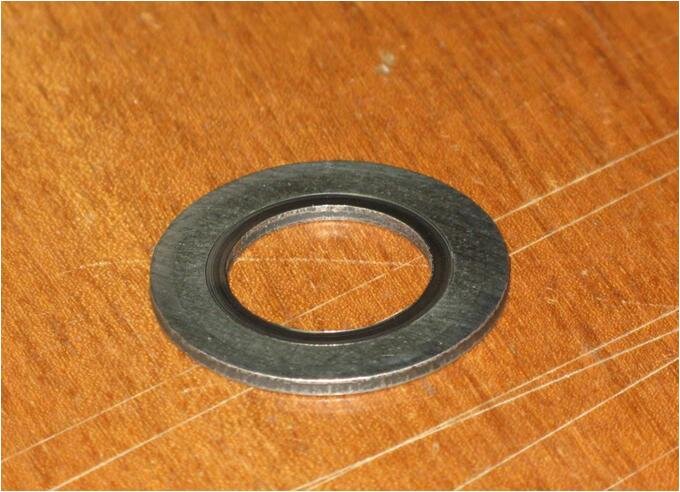

тема давно избита, хотел сюда добавить немного инфы с забугорных сайтов что в результате закусывания корзины при затяжке выла с нужным моментом, перестает ловиться нейтраль на горячем двигателе, что собственно является заводским косяком. стачиваются шайбы и на них образуются канавки. У кого так- решение и уже опробованное- шлифануть малую шестерню на корзинге до свободного люфта в 0,03мм. Собственно косяк видимо в том что распорная втулка чуток коротковата.
![]() проверяем так ![]()

GrizLee На дрз форуме какую-то шайбу у корзины сцепления м... 23.2.2022, 13:43
madmaks Цитата(GrizLee @ 23.2.2022, 14:43) На дрз... 23.2.2022, 13:56
GrizLee На новую. 23.2.2022, 14:05
