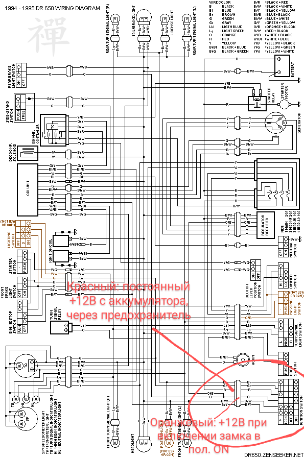

Надо найти где-то за фарой, под приборкой разъем от замка зажигания (обведен на схеме) из шести проводов: коричневый, серый, красный, оранжевый (возможно рядом ответвление на оранжево/черный), черно/белый, черно/желтый. В разъеме: красный провод это 12в с аккумулятора через главный предохранитель, оранжевый провод - это и есть искомые 12в при включении замка зажигания в положение ON. Также этот оранжевый провод есть в разъеме приборки (на 8 проводов).

Это диаграмма другого DR - старого.

А вот тут под цифрой 6 лампа - это не она?
https://www.megazip.ru/zapchasti-dlya-motoc...1064414-1064414
Вот слева вверху подсветка на будильник. Найти этот провод и всё.

Да, точняк, тоже посмотрел схему. Серый и черно/белый провод нужен, верно? Но он, случаем, не выключается при выключенной фаре? Ибо на ДР, если помнишь, её можно полностью отключить.

По схеме провод идет от замка зажигания. Не должен отключаться.

А на сигнале постоянный плюс, судя по схеме.
А кнопки фары на схеме не видно.
