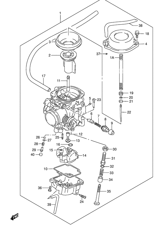

Доброго всем. В общем, проблема в том, что на первой четверти ручки газа появляется провал или нестабильная работа ДВС. Все симптомы явно указывают на бедную смесь: открытие подсоса, уменьшение количества поступающего воздуха путем прикрывания входного отверстия айбокса решают проблему. Так же, если открутить винт качества еще на четверть оборота от мануального значения, становится заметно лучше, но полностью проблема не уходит. В остальном диапазоне работы дросселя все нормально.
Карбюратор мыл уже три раза, дымогенератором проверял впускной тракт на подсос воздуха - есть небольшая негерметичность в районе оси дроссельной заслонки, но, наверное, там 100% герметичности и не было никогда. Не знаю, куда копать дальше...

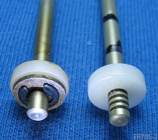

- - Olymp   В общем, похоже, нашел я неисправность. Износилась...   2.9.2022, 19:17
- - Huandi   Цитата(Olymp @ 2.9.2022, 21:17) Износилас...   19.11.2022, 18:04
|- - Olymp   Цитата(Huandi @ 19.11.2022, 19:04) Игла в...   19.11.2022, 18:09
