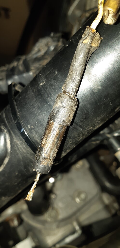

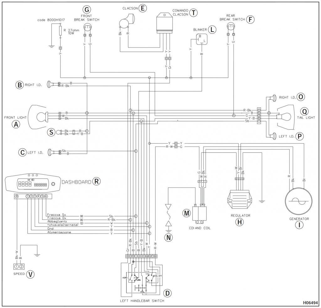

- осенью при поиске искры и замене реле-регулятора в проводке под баком было найдено подплавившееся с виду сопротивление и было благополучно выкинуто из проводки местными спецами, не может ли это быть причиной? И для чего вообще сопротивление в проводке 2Т?
Буду очень признателен за совет!Прикрепленное изображение
