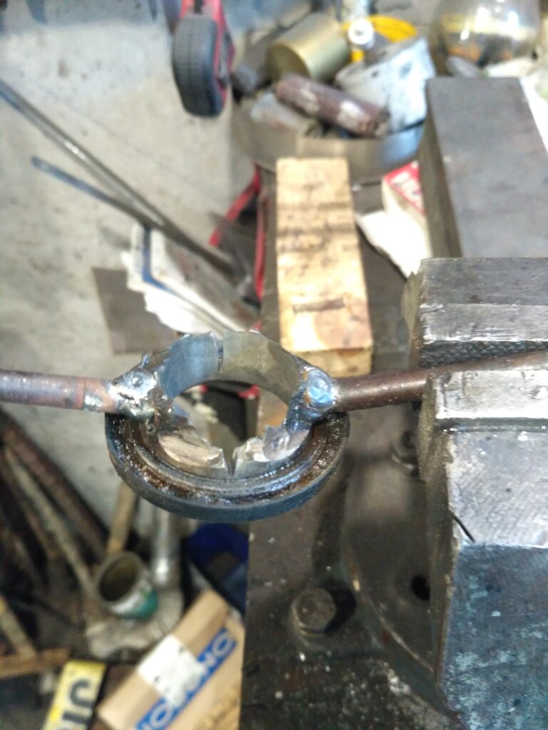

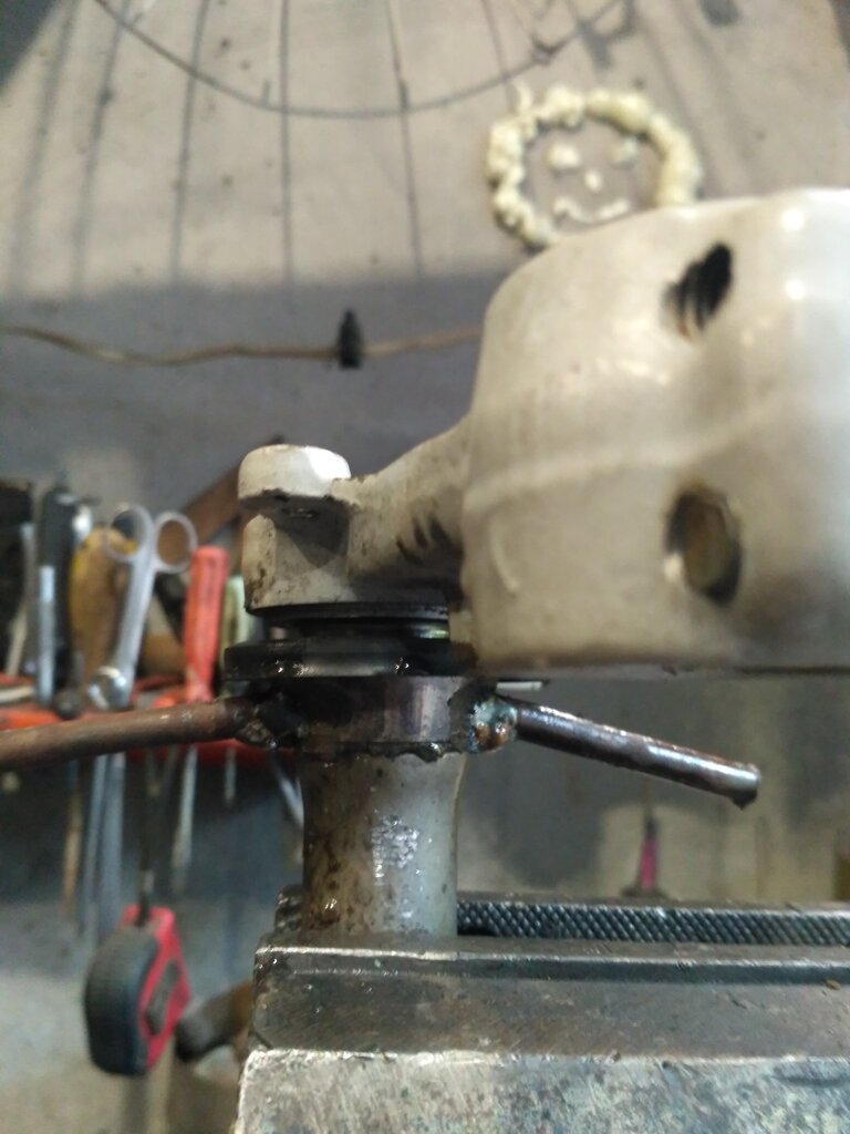

Обойму верхнего подшиника выбить не сложно. Нижняя частенько закисает. Приварил перемычку к нижней обойме и выбил. Главное варить прихватками, и давать остыть, дабы не прослабить посадочное место и чтобы не сгорела краска на рулевой.
Чтобы сохранить нижний пыльник, сломал сепаратор нижнего подшипника и приварил два прутка. Перед снятием также дождаться пока остынет.
Потом сделал два надпила
И расколол подшипник. Пыльник сохранен, можно ставить на новый подшипник. На подшинике НСК посадочное место под пыльник меньше в диаметре на 1 мм, но, думаю, не критично. Отцентрую.

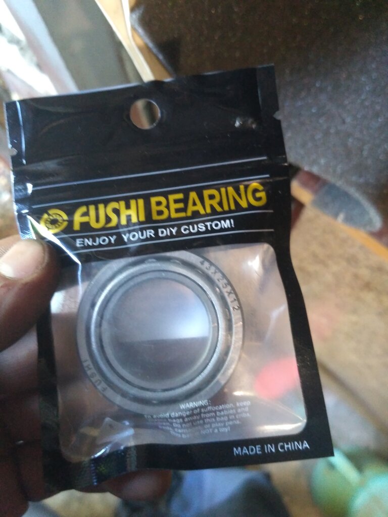

Пришёл верхний конический подшипник с алишки. Запрессовался хорошо, с виду чахловат, но посмотрим как себя покажет. До этого брал у Миши (МотоПро) шариковый упорный, если бы не топление мопеда в болоте и ржавчина, подшипника хватило бы на дольше.
