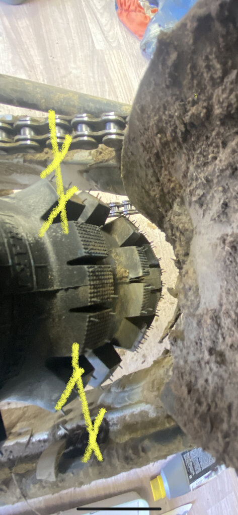

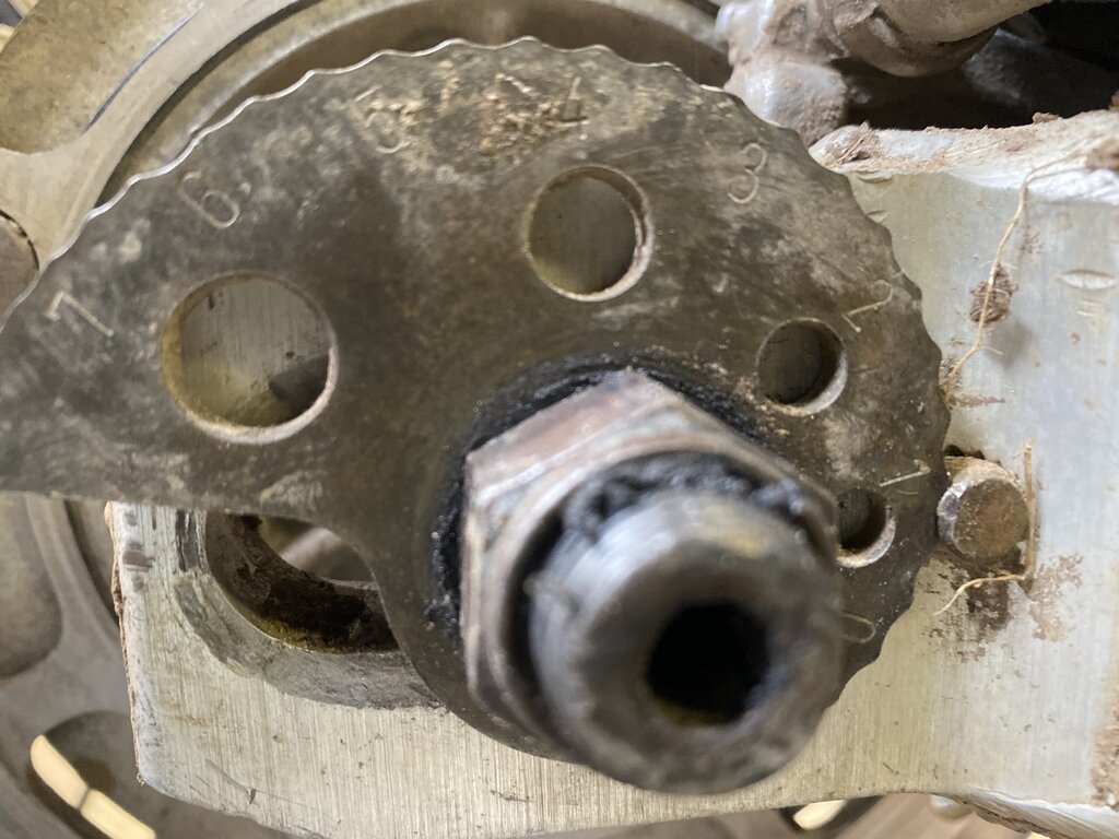

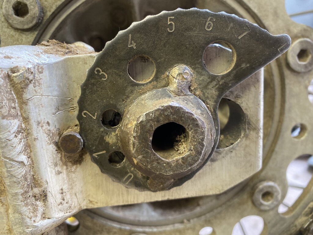

Всем привет! Обнаружил следующее: покрышка в маятнике стоит криво, расстояние от шашки до маятника с обеих сторон не одинаковое (т.е. проще говоря колесо находится под углом по ходу движения) при учете того, что эксцентрики стоят на одинаковой цифре.
Геометрию маятника попытался проверить в следующей плоскости: включил лазерный уровень и проверял две параллельные линии: ось колеса относительно оси маятника - более менее ровно +-1мм
Больше ничего не придумал.
Кстати пока не понял, колодки стираются по диагонали....думаю что это тоже как следствие
Могут ли врать эксцентрики? Думаю что нет, тогда в чем может быть проблема? У кого такое было?

- - СЕМЕН   почему эксцентрики установлены не одинаково?   5.6.2022, 8:20
- - car-bon   Цитата(Andreyspb @ 7.6.2022, 17:30) почем...   7.6.2022, 13:40

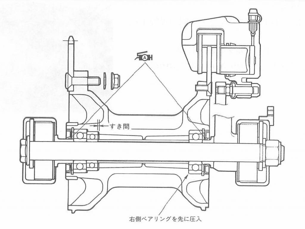

- - KmvWeb   А кривой тормозной диск исключен?   7.6.2022, 15:45
