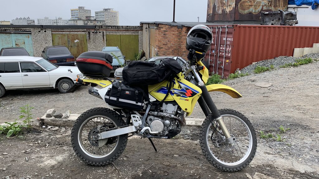

Первый раз ездил в дальнобой на DR250R. Маленький бак, фара, седло уже, не джебел, но не заморачивался. Взял с собой пару 2х литровок бензина, пригодились. Было не до фоток так как на чекушке все силы идут на дорогу, просто сел и поехал. Сейчас практически то же самое, маленький бак, фара, узкое седло… Но главное тяга. А мотоцикл может быть любой.
Часть первая. Подготовка мотоцикла

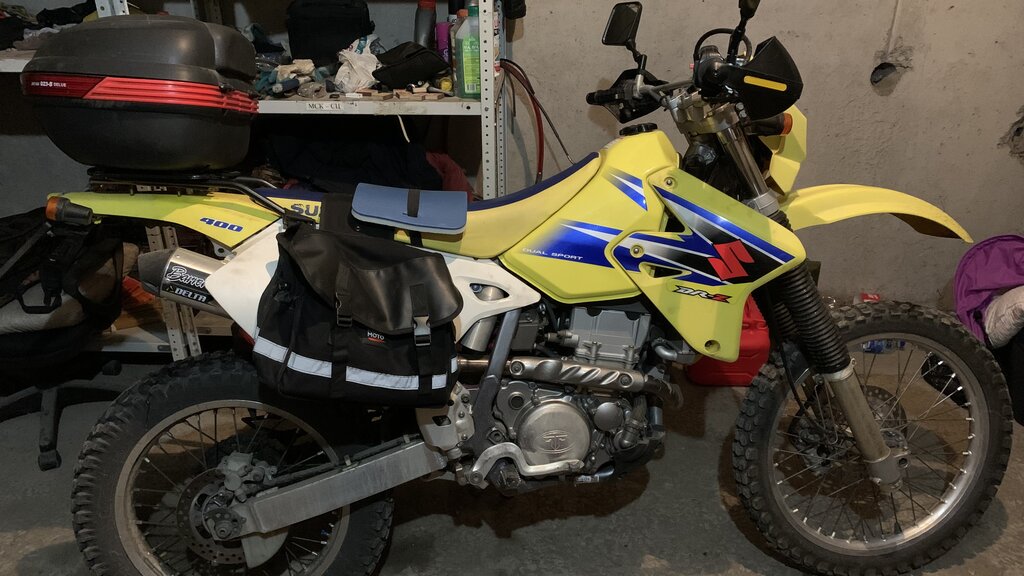

Приобрёл «седло туриста», 150р. Хотя в принципе особых проблем не испытывал, но пусть будет.
Ранее покупал боковые сумки kemimoto, тоже пойдут в дело (в основном под топливо), 2500р. Рамки багажные мне не нужны, сумки без них на боку висят нормально.
Для бензина осушил 4 полторашки (не горючей жидкости, минералки), бюджетно, и канистра не нужна.
Отдельно выделю рюкзак Protector plus с изменяемым объемом 70/85 литров. Его покупал для затариваний, но и в дальнобой сгодится. 3200р. Фотка в рост ещё на 250ке.

- - nasorda   Главное, чтобы сумка на фото под весом груза (бенз...   25.6.2022, 9:43
|- - Anderrey   Цитата(nasorda @ 25.6.2022, 16:43) Главно...   25.6.2022, 12:29
- - Doctorfrolov   Собсна для этого бугель и придуман. Но он сознател...   25.6.2022, 9:56
- - Huandi   Чтобы понять, для чего нужен бугель, надо положить...   25.6.2022, 10:36

- - St.   Anderrey Атлична!) Почему не используешь бага...   25.6.2022, 22:26
- - Anderrey   На багажнике рюкзак стоит. Можно и сумку присобачи...   26.6.2022, 1:36
- - Urok   Цитата(Anderrey @ 25.6.2022, 9:29) 3 кило...   26.6.2022, 11:16
- - St.   Цитата(Anderrey @ 25.6.2022, 18:29) по гр...   26.6.2022, 11:41
- - Anderrey   Чем так плохо бутыли с бензом на боку? Канистру по...   26.6.2022, 12:07
|- - St.   Цитата(Anderrey @ 26.6.2022, 18:07) Чем т...   26.6.2022, 12:52
|- - nasorda   Цитата(St. @ 26.6.2022, 9:52) Всякое с ба...   26.6.2022, 13:46
- - St.   Предохранить пластик от глушителя поможет, не знаю...   26.6.2022, 17:49
- - Anderrey   Пластик кстати обклеен, как на джебелях. Серебрист...   27.6.2022, 8:20

- - Anderrey   Что то типа этого. Вообще 2 таких канистры взял, 2...   28.6.2022, 12:39
- - Anderrey   че вспомнил, у меня же кофр есть. давно покупал на...   29.6.2022, 15:08
- - GrizLee   кофр на багажнике это шляпа..в нём только что-то л...   29.6.2022, 15:28
- - Doctorfrolov   вот подумай еще раз, что ты сейчас написал)   29.6.2022, 15:34
- - Anderrey   2 5литровки думаю да. Но одну самое то. Лучше чем ...   29.6.2022, 15:36
