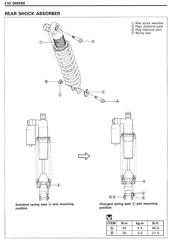

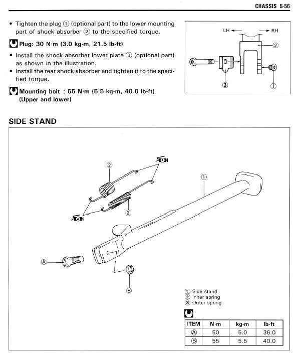

Цитата(ПолярNik @ 28.6.2022, 12:47) *
Будьте добры, объясните на пальцах, что и как...
Занижать придётся и перья вилки, и задний амортизатор. Результирующий эффект = -4 см примерно.
Боковой упор надо будет тоже или тюнить или менять
Взять сервис-мануал... (есть на сайте).
Стр.5-53 - 5-56
Надо будет выкрутить полностью контргайку и гайку преднатяга пружины, чтобы распустить её полностью, сдвинуть пружину в сторону верхнего крепления амморта, разобрать нижнее ухо амортизатора и перевернуть в нём упор пружины.
Идея в том, что при перестановке в другую дырдочку нижняя часть пружины (с упором) тоже окажутся ниже и, наверное, будут при сжатии задевать за элементы прогрессии.
Поэтому при занижении пружина сдвигается вверх по амортизатору путём переворачивания её упора.
После сборки гайку и контргайку преднатяга вверху амморта надо закрутить до желаемого уровня (в пределах допустимого минимального размера пружины 238,5 мм)
