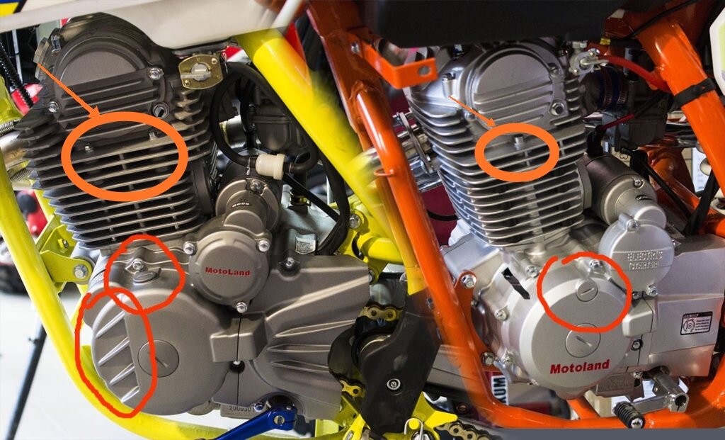

Цитата(Vitalii1980 @ 8.8.2022, 11:54) *
Ну а почему бы нет? Средний класс, точно лучше того же рейсер. Карб вакуум, воздушный фильтр в лёгком доступе. Но колёса железо, мягковаты, маятник железо. Если софт покатушки- то и неплохо.
Виталий, можешь подсказать такой вопрос: В этот регулмото спорт 003 пр идёт 172 мотор с балансиром. А на крышке написано Прикрепленное изображение
sk166fmm - продавец говорит так написано, чтобы сертификацию пройти мотора, тк мот с птс. Что-то типа того, что 172 с птс какую-то сертификацию не проходит. Но «мамой клянусь» это 172 мотор. smile.gif
Это норм или развод?)) 166 с балансиром же не бывает, да и на эти моты 166 не ставился.

Врёт он всё, лишь бы продать) Вообще 166 - 200 кубов вроде.
Тут разглядывая китайцев на 172 моторе. У которых рёбра на крышке гены, к тем вопросов нет. А есть без рёбер на крышке, внешне мотор вроде немного отличается, но всё равно написано 172fmm - такое бывает? Есть 172fmm на 21 лошадь без рёбер на левой крышке? Да и к лошадям вопрос, то 21, то 19

Яр61
сообщение 9.8.2022, 17:07
Сообщение #40
Сообщений: 208
Регистрация: 5.4.2021
Мотоцикл: DR250Rs,Cz472,kayo150
Слева 172,справа 16х.
Основное визуальное отличие крышка левая,цилик у 172 на двух креплениях.
Китайцы сейчас на всем стараются написать 172fmm,потому что самый продоваемый продукт.
Очень большое Спасибо! Гляну завтра)

Если свежий Регул то 172 с балансиром. Если старее года- возможно, балансира нет, надо смотреть- без него лучше не брать. А если ещё старше- там запросто может стоять 165.
172 это 21 лошадь без вариантов.
Нет. Есть и "250", по факту там 220. Это мотоленд, например.

Значит 172. Глянь в птс там 21, лошадь. Мотоцикл сертифицирован под 166 двигатель, под более свежий никто повторно сертификат делать не будет- такая специфика китайских дешёвых моделей. Выше указаны отличия.
Но я проверю по отличиям и птс, конечно)
