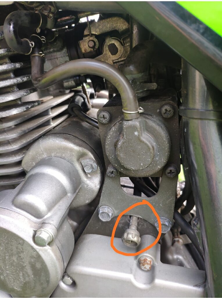

|- - lenstroi   Цитата(GrizLee @ 19.8.2022, 22:39) ну либ...   21.8.2022, 16:59
|- - KmvWeb   Цитата(lenstroi @ 21.8.2022, 13:59) обвел...   21.8.2022, 18:25

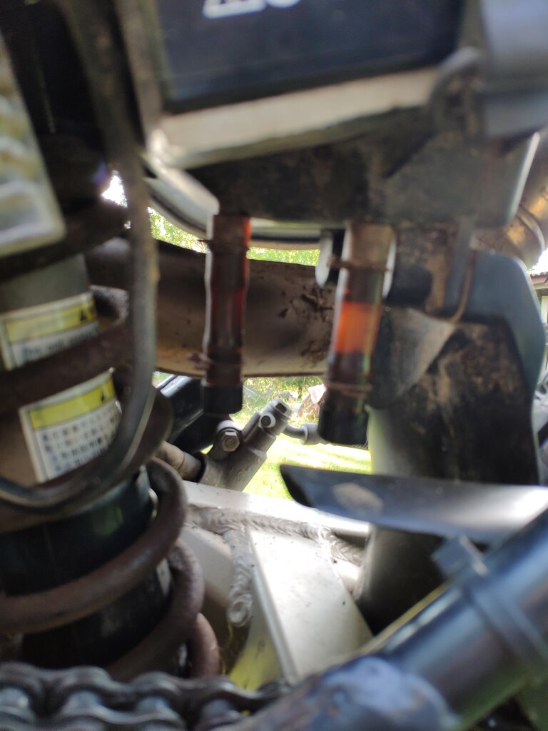

- - lenstroi   Ребята, спасибо за ответы. Сфоткал 2 шланга - в...   29.8.2022, 17:47
- - Doctorfrolov   дренаж. масло - пропитка фильтра. излишки.   29.8.2022, 18:03
