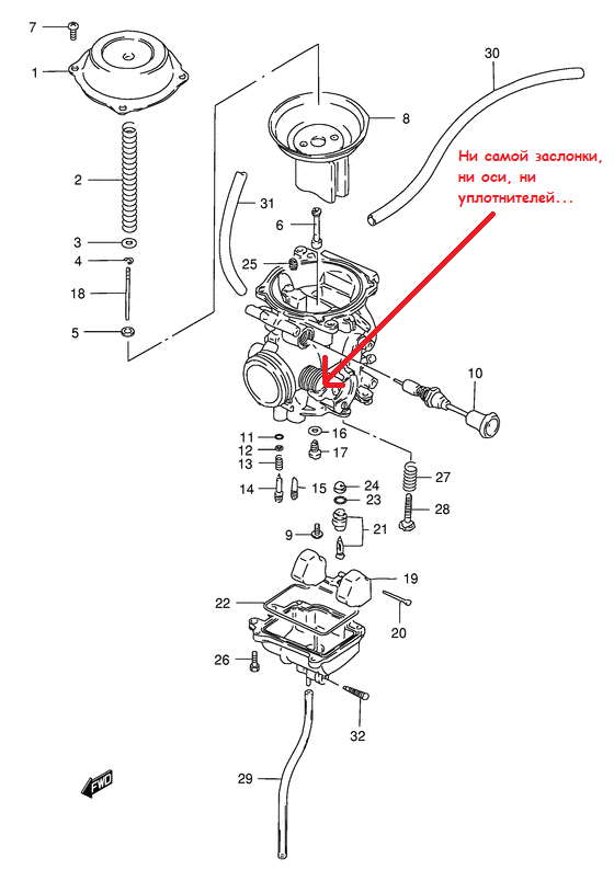

Всем привет!
Djebel dr200se, карб Mikuni. Нашел подсос воздуха.
Сосет в ось дроссельной заслонки - резиночки треснули, а на мегазипе, на схеме вообще нет ни заслонки, ни оси (все разделы поперетыкал), соответственно, не могу понять как их искать.
Судя по фоткам ремкомплектов - там их тоже нет...
Может, кто поделится артикулом, или ткнет носом в схему, или подскажет от чего еще подойдет, или где купить =)
Ссыль а каталог (мож я слепой...):мегазип. каталог

Попробуй обратиться в контору, которая занимается ремонтом гидравлических систем. Они могут изготовить манжеты разного профиля.
