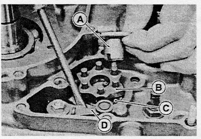

Кавасаки Шерп250-ничто не предвещало как говорится,дал девочке прокатиться на моте,мот упал в промоину,немного согнулась лапка КПП и началось. ! передача начала вылетать под нагрузку,через день пропала вовсе.включается только по праздникам, появились ложные нейтрали,зачастую оставалась 3,4,5,6 передачи,через несколько переключений вновь появлялась 2 и очень редко 1 передача.
Снял лючёк и мануальным путём обнаружил туговатый ход копирного вала(все пружины целые и на своих местах)
Был призван в помощ мотомеханик,он подтвердил тугость прокручивания копирного вала и сказал,что это возможно подшипник. Внимательно я изучил подшипник,разрушений сепаратора в нём нет,шарики все на своих местах,с обратной стороны вал вращается в картере,может там и есть подшипник,но визуально не видно,минимальный люфт копирного вала(продольно)присутствует.
У кого какие мысли будут,может у кого было подобное?

Но попробую помочь, так как у друга была такая же проблема после падения, но на Suzuki DR250S, суть в чем, есть фиксатор КПП, который должен ходить по копирному валу, там есть специальные выемки, скажем так, они в виде звезды.
По фотографии из мануала на Шерпу будет более понятно, чем я тут объясняю (позиция D):
Так вот, эта позиция, у друга была погнута, мы даже не заметили сразу, вскрывали несколько раз крышку сцепления, а симптомы были точно такие же. Выровняли ее, чтобы она четко ходила по выемкам копирного вала и коробка стала работать, как часики. Обвел этот момент на фото, так сразу даже и не понять было, что с этим фиксатором что-то не то:
P.S Конечно же, дело может быть совсем в другом, например, погнуло сам вал переключения или еще что-то, но вот был такой опыт и проблема, решил поделиться

Принцип один, на япах 250 А вилку с роликом которая на фото с позицией D мы отжимали и прокручивали вал копирный,вот он туго прокручивается,что без нажатия роликом вилки,а с ней ещё хуже.
НЕ хочется умничать конечно, но вы же не знаете усилие с которым он крутился ДО этой поломки, я думаю вариант с погнутостью этого фиксатора переключателя следует рассмотреть повнимательней.
Может сам копирный вал погнулся? Сочувствую, обидно очень. У меня был джебель, я в первый же день покупки поехал покататься, СЛЕГКА приложил, вообще на мизерной скорости на бок, на мягкой траве, таких падений в день может быть сотня, на них никто внимания не обращает, но мне не повезло и на этой звёздочке по которой фикстор ходит обломился цилиндрик за который тянет переключалка. В общем у меня ни одной передачи не включалось, на буксире домой потащил. Пришлось менять эту звёздочку. А обломок от неё глубоко завалился в дебри мотора,... сколько я времени и сил потратил что бы достать этот обломок.

Да,у Сузуки ДР250 и Джеб250 двух вальных это норма,падение хорошее и шплинт-кольцо вылетает,дальше эвакуатор,я от Сузук избавился.
У Кавы всё сделано кандово,возможно шлак в подшипник копирного вала попал. Вилка подпужиненая с роликом никак вращению вала не мешает,я её отжимал при прокручивании копирного вала.
