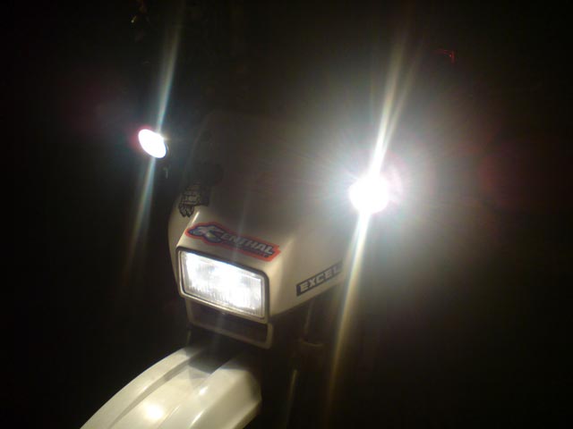

установил две противотуманки автомобильные 2Х55вт к фаре в помощь
Вот фото:

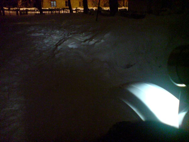

Вот так светит фара родная:

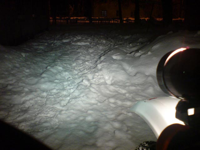

А вот так противотуманки:
Притом если включить фару и противотуманки вместе, то от фары родной вапще толку нет, даже не понятно включена она или нет. Даже если одну противотуманку включить, то уже за глаза достаточно
Скорей всего тока лампочки прийдется сменить на 20-30вт каждую. тк малясь слепят они, как мне кажется, генератор тоже думаю будет не рад и моц вероятнее всего не будет "ехать" как прежде. Ну а если на этом не скажется, то оставлю 55ватные. Инетресно скога вапще левой нагрузки генератор может на себя принять? Или может кто знает скога мощность генератора? мануал об этом ничего не говорит...
