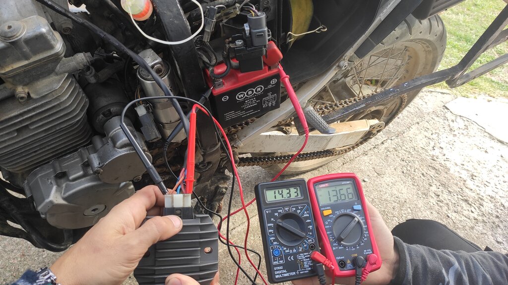

Всем доброго времени суток!
Посчастливилось моему соседу приобрести данный МОТ для поездок по бездорожью.
Но, недавно после очередной поездки в "сервис" для замены звезды и цепи, выяснилось, что отсутствует зарядка на АКБ.
Сосед скажем так далекий от МОТО техники. Обратился ко мне, так как у меня есть опыт вождения и обслуживания МОТО от 20 лет, но правда Чоппера Yamaha XV535. С электроникой которой тоже приходилось "танцевать с бубном", года берут свое, 1994 г.в., но в Yamahe, относительно быстро нашел неисправность в реле регуляторе, который с Али и заказал.
Так как в нашем регионе народ вообще скажем так "не особо одаренный и образованный", то и СТО такие же, обратился сосед ко мне как к человеку который хоть какой то опыт и высшее техническое образование имеет)))
Но с Джебель вообще интересная история, реле регулятор стоял вообще неизвестный "НО нейм" китай со связанными проводами к колодке от генератора.
В общем, грешил сразу на реле (такое впечатление, что его с обратной стороны проткнули ножом), но приобрел и установив новое реле (брендированый Китай) с колодкой на 5 контактов, был несколько удивлен.
Мультиметры если производить измерения с одной и той же точки имеют погрешность +-0,5В.
Но напряжение с реле Регулятора и с АКБ совершенно разные при отключенной фары и всей стандартной бортовой электрики, все снято и отключено.
При подключенной бортовой электрике (тоесть нагрузка Фара и пр.) напряжение на АКБ вообще падает до 12,5-12,8В, что сразу ясно в отсутствии заряда АКБ.
Далее вообще убило наповал)))

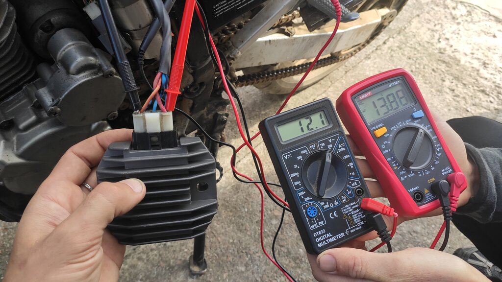

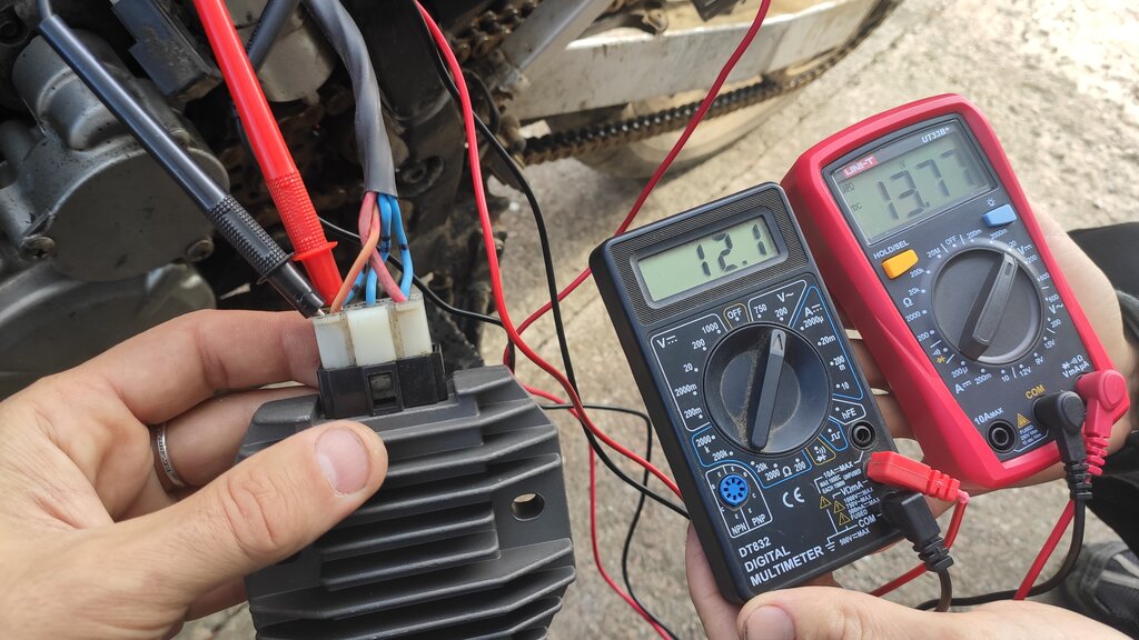

Произвели замеры переменного напряжения с генератора на реле, но с массой от МОТО, интересный факт:
1 клема 12,1В
2 клема 5,3В
3 клема 12,1В
Мультиметр справа настроен на измерение напряжения с АКБ.
ПОДСКАЖИТЕ пожалуйста! где же может быть потеря напряжения на АКБ, реле Регулятор или все же генератор, Я грешу на генератор так как вид у него уставший, когда открывали крышку, аж стяжки нейлоновые рассыпались в руках).

Да мы тут не на суде...
Вы зачем генератор сняли не понятно. измерения можно производить на установленном генераторе. Как мерять описано в мануале и значения тоже указаны в мануале. Ну для начала измерить сопротивление обмоток генератора там соединение типа "звезда", отключили разъем генератора от РР и измеряем на разъеме генератора. Измерять между всеми тремя желтыми проводами комбинации всего три. Измерять на самом маленьком пределе, далее изиерить сопротивление между фазными проводами и корпусом генератора. Измерения запишите и выложите сюда.
Часто бывает межвитковое и его трудно вычислить из за низкого сопротивления фазных обмоток. тут нужно заводить и измерять переменку на холостых оборотах измерения выложите сюда.
Ну и реле сфотографируйте, что там за повреждение? Если трещина на компаунде видимо РР внутри горело и компаунд треснул такое нельзя использовать угробите АКБ.
Ну а далее по ситуации спросите.

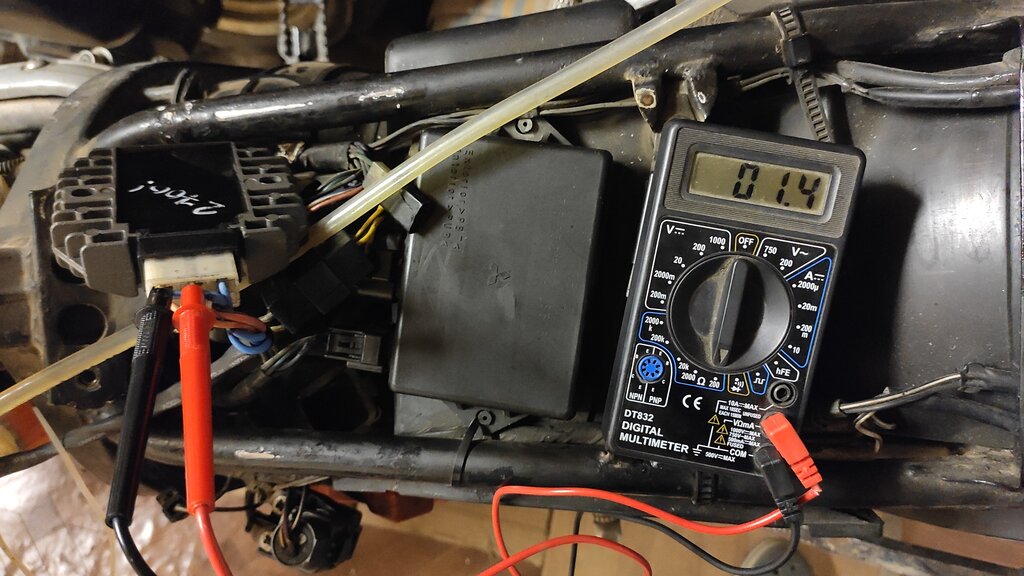

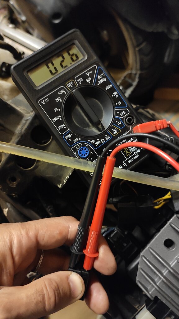

По замерам сопротивления статора:
1-3 контакт
2-3 контакт
1-2 контакт
По замерам переменки меж обмотками думаю завтра заведем и замеряем с соседом)))
Чего то в переведенном мануале так и не обнаружил какие значения напряжения и сопротивления должны быть. Направьте пожалуйста меня по верному пути или ткните НОСОМ)))
Заранее благодарю за внимание!

Страница "ЭЛЕКТРООБОРУДОВАНИЕ 6-7"
"Сопротивление обмотки генератора:
0.7 - 1.5 Ом (Желтый-Желтый);
Бесконечность (Желтый-Земля)"
Кстати, сопротивление обмоток таким образом мерить неэффективно, потому что в данном случае оно соизмеримо с сопротивлением проводов тестера. Вот и указывают норму с более, чем двукратным разбросом.
Если тестер не имеет функции компенсации влияния проводов, то их сопротивление надо определить заранее и вычитать из общего результата.
"Напряжение на обмотках генератора без нагрузки:
не менее 75 В при 5000 об/мин (при холодном двигателе)"
Здесь важна не столько сама цифра, напряжение фаз должно быть примерно одинаковым.

На джебеле не равное количество ламелей по фазам (одна из фаз имеет больше на одну ламель или меньше), если бы показания разнились значительно по сопротивлению то уже можно примерно судить об исправности генератора.
Измерения между желтым проводом и корпусом генератора нужно проводить на разных пределах, то есть на пределе до 200 ом возможно не увидеть килоомы.

Доброго времени суток!
Замеряли переменное напряжение между обмотками генератора.
Вышли вот такие значения при оборотах +-2000 (прогрев)
А на холостых напряжение проседает практически в 2 раза.
Сдается мне всё же одна обмотка не дотягивает...
Поправьте пожалуйста если ошибаюсь...
сообщение 13.10.2022, 22:05
Сообщений: 54215
Если это 80, 28 и 80В, то статор ёк. Увы.

РР нужно отключать, мерять на пустой фишке от генератора. В данном случае у вас обмотки шунтируются. Мерять на разъеме генератора там желтые провода. Ну и сопротивление на этом разъеме между корпусом и желтым проводом, любым. НПрикрепленное изображение
а разных пределах измерьте. Иногда протертая изоляция приводит к замыканию провода на массу и как итог неточная диагностика (Сестра, а может в реанимацию? Доктор сказал в морг значит в морг.)
Сопротивление может не показывать на малом пределе или на звуковой прозвонке, но это сопротивление будет оказывать влияние на работу системы зарядки.

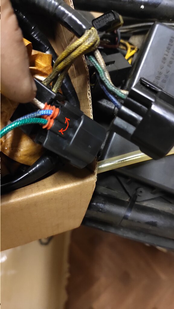

Приобрели новый генератор с Али под модель 250-ку вот сдесь
https://aliexpress.ru/item/32537605100.html...#reviews_anchor
К сожалению этот девайс хоть и внешне качественно сделанный, но после установки МОТ не завелся (иногда чихал))))
Сразу выкрутили свечу для обнаружения на ней искры, которая отсутствовала.
ТУТ Вспомнился мне один из постов на форуме, что народ после установки генератора из Китая менял между собой ПИНЫ в одном из разъёмов. Вот тут мне стало ясно, "где собака" зарыта - "Датчик Холла". Китайский производитель хорош, скопировали ВСЁ прекрасно, даже цвет проводов ко всем разъемам, а вот "полярность" могли возможно напутать)))
ВООБЩЕМ - синий и зеленый провода, которые идут от датчика Холла (из жгута генератора) нужно было поменять местами - тоесть не как в оригинале на МОЕМ фото (разъем сверху - зеленый вверху, внизу синий провода), а наоборот как на фото (разъем ниже - синий вверху, зеленый ниже провода). Главное ПРАВИЛЬНО снять "желтый язычок" фиксатора клемм в разъеме острым предметом типа шила, не повредив сам разъем (легко потренироваться на оригинальном разъеме)
И о чудо, искра на свече сразу "ПОЯВИЛАСЬ"))) МОТ завели, зарядка есть, напряжение 14,2 В, реле регулятор работает!
Провода от генератора проверили, изоляция целая, протерся только "кембрик", одели в термоусадку перед установкой.
Да все правильно китайцы скопировали, НО для ДРЗ 400. Там такой же генератор, только с поменяной ,как у китайцев,фишкой.

Да , нюанс забыл. Всё так, если у тебя Джебел с вакумником.Если ты ставиш комутатор с джебела с тм 28, то надо менять эти же провода.
Возможно на Дрз тоже есть разные варианты.
сообщение 19.3.2023, 11:27
Сообщений: 23430
Начало выпуска DRZ и переход Джебелов на вакуумники - практически один год. Поэтому, скорее всего, дальше они все такие на всех.

Небольшое уточнение к Сообщение #14
В статоре отсутствует датчик холла, это важно!
В генераторе присутствуют 2 катушки индуктивности, индукционный датчик а не датчик холла.
IVANYCH
сообщение 19.3.2023, 11:52
Сообщений: 3490
Регистрация: 30.3.2011
Репутация:   56
Запасной от400, в деле не проверял, по виду провода на фишке правильные. Или нет? Джебель вакуумный.
сообщение 19.3.2023, 14:28
Сообщений: 54215
Полностью поддерживаю. Датчик Холла - магнит(ы), а индукционный - катушка.
