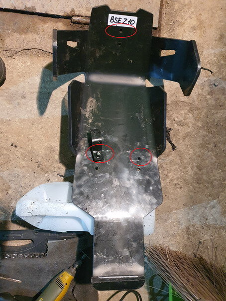

А, да. Озадачился защитой снизу. Из найденного только алюминька, которая вообще ничего не защищает и.. пластиковая magnum. Вот такая:
Взял. Пока не ставил, но ощущения двоякие. В том числе и потому, что bolt-on оно не встает - отверстие под переднее крепление к раме, такое ощущение, слишком низко просверлено. Не проблема, как бы, пересверлю, но странно. Китайский мопед, пластиковая защита... до чего я докатился lol.gif

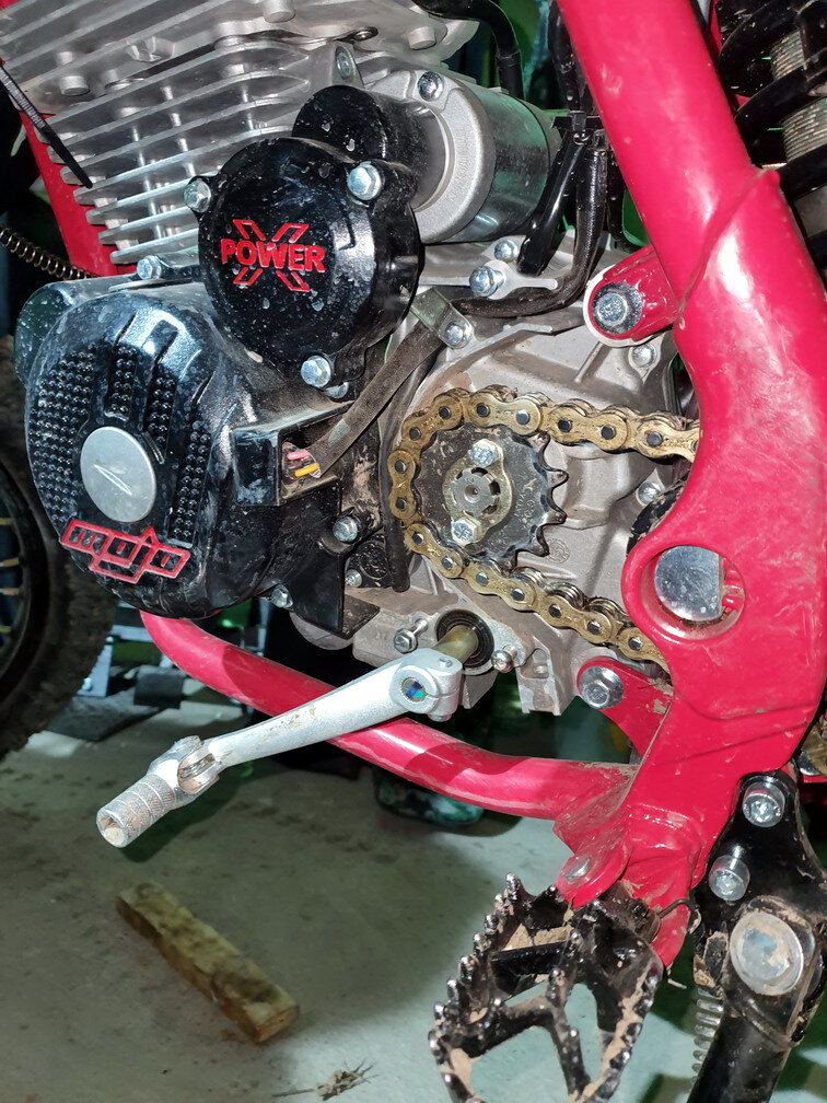

ага, также как и ведущая звезда. после первой покатушки сразу крышку снял.. взирал на открывшееся минут 5. напрессовало прям капец. вспомнил старые времена, когда на джебел ставил тюнинговую крышечку. смахнул скупую мужскую слезу. убрал родную крышечку на полку =) еще подумаю, не выпилить ли из куска нержи подобие той, что ставил на джебел... думаю, вряд ли. несколько смущает открытость проводки. ну да родная крышка ее тоже никак не защищает, к сожалению
Everything burns..
сообщение 18.10.2022, 19:29
Сообщений: 6511
Крышка нужна для защиты ноги от звезды, а не ради защиты от грязи. Грязь там самой цепью вычищается на сколько это необходимо. Не дури. Поставь крышку на место пока пальцы не перемололо звездой.

Как туда могут попасть пальцы во время работы ? Поставить на подставку, завести на скорости и сунуть пальцы ?
А нога в мотоботе, даже если неведомым образом в это углубление проникнет, максимум поцарапается.

Да понятно, что оно не от грязи. А для ) Ничего оттуда само не вычищается ) Спрессовывается так, что отверткой еле-еле. Проверено уже не на одном мотоцикле. Крышка (строго IMHO) имеет смысл только в случае "штаны поверх мотобот" - не мой случай. Если делать будет нечего, запилю, может, рамку из нержи по контуру прохождения цепи. Но это больше, чтоб болты просто так не торчали ) Но босиком так не стоит ездить - факт
А если штанину как на велосипеде намотает?
Шанс маленький, но при падении может случиться рандом. В жизни бывает ВСЁ.

Поставил Magnum'овскою защиту. Та, которая "толстый пластик". Все точки крепления пришлось перенести.. а "хвост" (порядка 5см) отрезать. Если KTM==клуб трудолюбивых механиков, то владельцы китайско-российских девайсов тогда кто? Вопрос риторический, отвечать лучше не надо =) Либо защиту промаркировали неверно и она.. от другой модели BSE.. или НЕBSE. Либо...
Хорошо на вырубке. Тренируйся-нехочу. Пока все нравится - и подвески, и ощущаемый вес мотега. На нем как-то неожиданно легко получается то, что на джебе было.. не то что недостижимо, но как-то и не хотелось особо. Но отдельные элементы уже начинают отделяться от мотоцикла smile135.gif Размышляю, как оно было ДО =)) Вроде бы мезанизм был весь закрыт и только небольшое отверстие для смазки ролика... А еще внутри отчетливо прослеживаются витки резьбы smile155.gif Да, все, что отвинчиваю (или что отвинчивается само), садится на фиксатор резьбы. Синий или красный - в зависимости от =)
