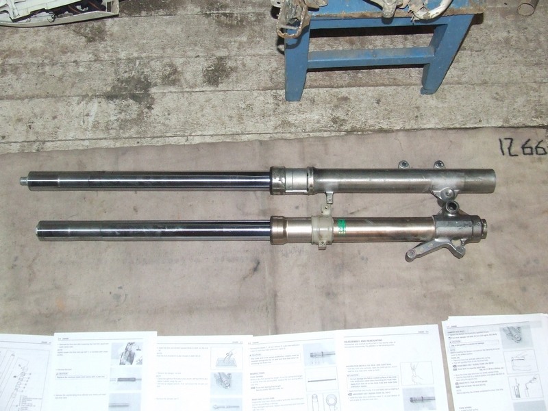

- - Evgen77   Парни кто в курсе, в чем разница между вилками ДР...   25.2.2011, 18:55
- - serg   Если вопрос про вилки старого образца, до 95 года,...   25.2.2011, 20:02

- - Serg696   Цитата(serg @ 25.2.2011, 20:02) Если вопр...   25.2.2011, 22:50

- - Evgen77   Serg696 спасибо за развернутый ответ! У меня н...   26.2.2011, 3:15
- - Исследователь   Защиту от RMZ-450 можно поставить, как у меня. Вил...   26.2.2011, 3:52
- - Serg696   Цитата(Evgen77 @ 26.2.2011, 3:15) А вот ф...   26.2.2011, 4:35
- - Valeros   Cегодня узнал что у вилок джебела SE1 и DR350 разн...   23.3.2011, 0:14
- - motodennis   у DR250S - 41   24.3.2011, 13:40

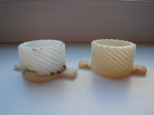

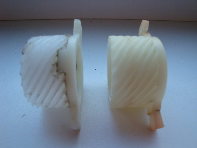

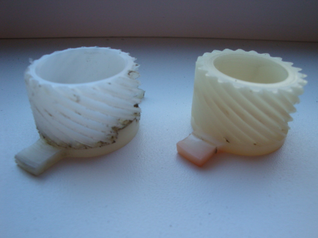

- - Исследователь   Сегодня разобрал привод спидометра и сравнил родну...   25.3.2011, 12:34
- - Исследователь   Но желательно изготовить дополнительную втулку тол...   28.3.2011, 16:26
