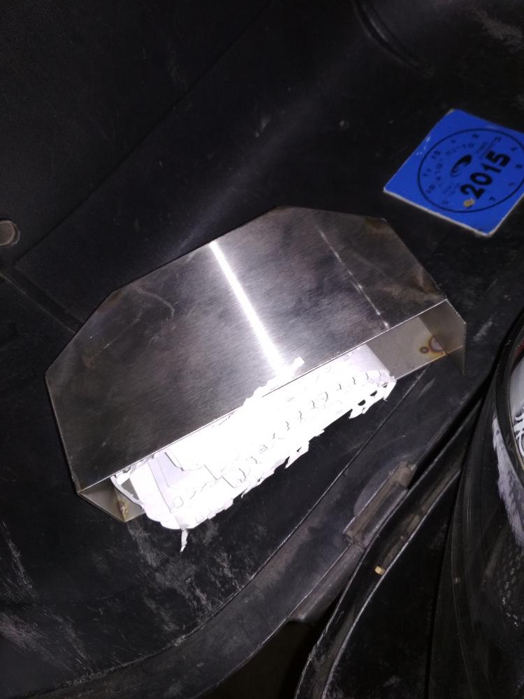

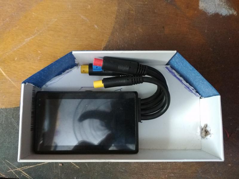

Уважаемые! Нужен совет - с какой стороны лучше заводить проводку в корпус бокса? И почему? Бокс в работе smile.gif

Эта картонная коробка - прототип металлической. В неё укладывается электроника видеокамер. Чуть позже сфоткаю примерно положение на мотоцикле. Вот только с какой стороны заводить кабели видеокамер и питание - пока вопрос.

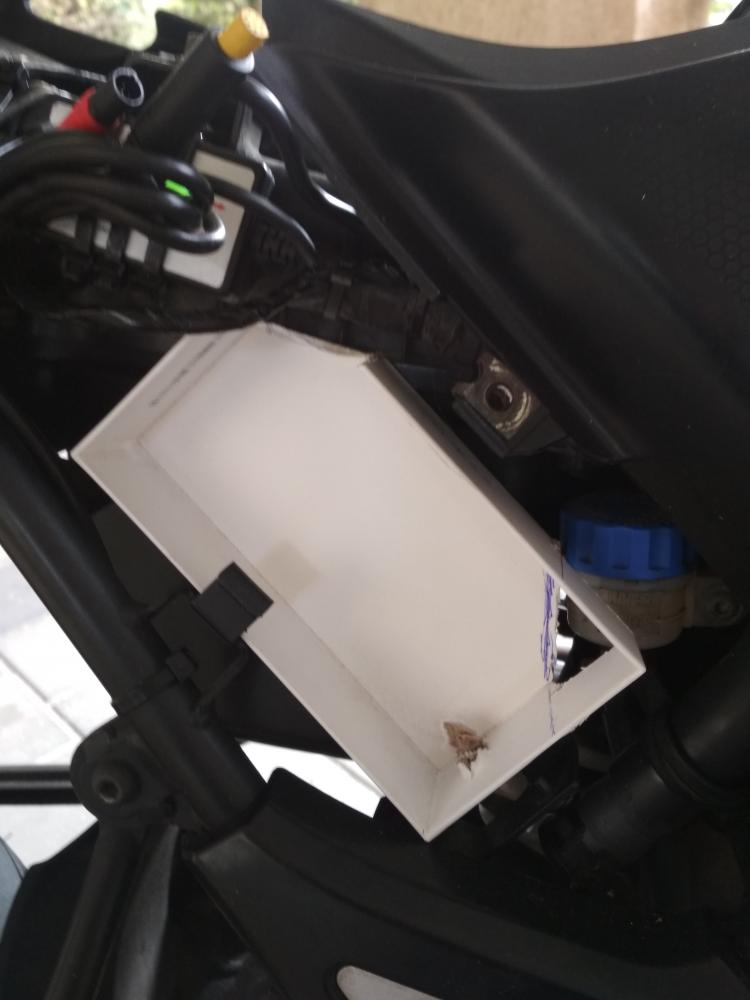

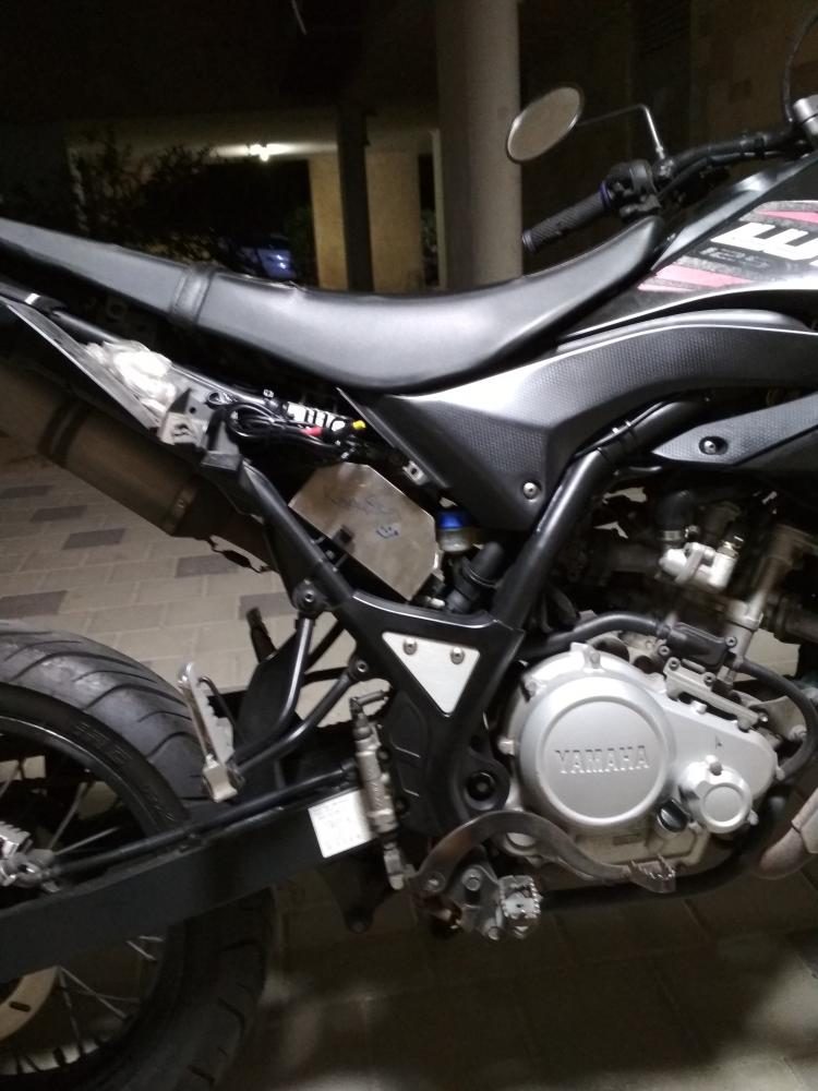

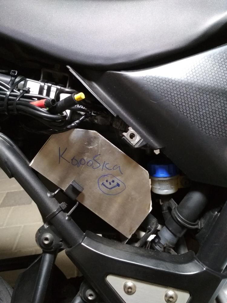

Коробка для электроники находится практически на своём месте. В ней расположатся электронная часть видео камеры и соединения кабелей. На фотке теперь видно расположениение её на мотоцикле. Интересует: где лучше сверлить отверстие для кабелей - снизу, сбоку или сзади? При дожде вода может попасть внутрь коробки и испортить электронику. Вот и спрашиваю совета - где лучше сверлить? Заранее благодарен.

Исходя из общей абсурдности всей истории, делать можно в любом месте ) А если включить неуместную трезвость, то делать можно в любом месте, но герметично.

а кабели заводить нужно снизу, с самой нижней точки, чтобы вода не заливалась

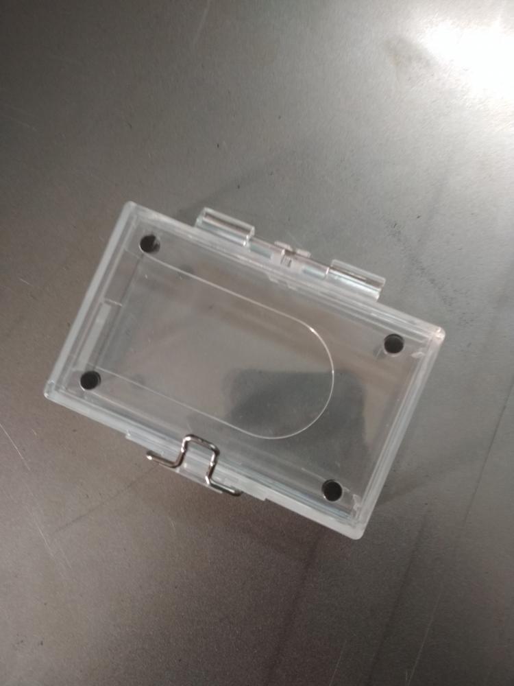

Спасибо, понятно. Герметичности абсолютной снизу не будет, но есть пластиковый дополнительный бокс на электронику, который тоже защитит от воды.
Провода можно резиновым клеем(или силиконом) в месте выхода из мет.коробки залить, что бы гнулись или бакситкой, а внутреннюю коробку тупо запихнуть в пакет салофановый и матануть изолентой.

Подумай еще о конденсате (хотя конечно внутренний пластиковый кейс решает эту проблему даже если он будет). Слишком герметично делать не надо. Иначе точно внутри будет вода, если вечера и ночи прохладные.
У меня был подобный металлический полностью герметичный для инструмента, в бродах по седло, лужах все идеально сухо. Но за несколько ночей появлялась от конденсата внутри влага.

В нижней точке надо дренажное отверстие, лучше пару и всё. Либо полностью герметично. Сам недавно подобным страдал, только коробка из пластика была клеенная (из кусков короба вентиляционного), теперь на руле спереди живёт.

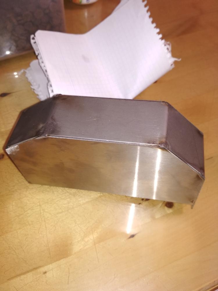

iddigital, Rem, LoneWolfRU, спасибо! Про конденсат думал, приварю дренажную трубочку. Герметично не получится, зимой сыро и море в километре от дома. Вся береговая линия ржавеет, чуть подальше тоже ржавеет, но медленнее - значительно медленнее. Влажно не долго, дольше жара. Нержавейка - больше перестраховка и нежелание возится с подкрашиванием. Силиконом не пойдет - разбирать надо будет, а оно заклеено.

Уважаемые, корпус защиты от непогоды выполнен из нержавейки и имеет только вход проводки не имеющий металла. Теперь вопрос: у этого DVR есть вай-фай и будет-ли он (вай-фай) работать с такими условиями?
ПС Отверстие Ф20мм. Заранее благодарен.

Вряд ли, корпус металлический. Не пройдёт сигнал или будет только около отверстия ловить. Надо было из пластика корпус делать или хотя бы крышку.
